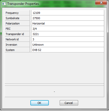

24 feb 2014 23:57 #8356 od ZdenekMi
Pokud to budete vyplňovat jako nový transpondér do Dreamsetu, tak podle vzoru transpondéru 12109 z 23,5 (viz. obrázek).
Príloha DS4.png nebola nájdená
Prostě vyplníte parametry tak, jak jsou pro daný transpondér definované.
Jak se jednotlivé položky mapují na XML strukturu souboru satellites.xml nevím, protože tak jsem to nikdy nenastavoval a ručním zásahem do souboru si ho tak na 99% poškodíte a pak nebude fungovat. Takže touto cestou bych nešel.
Každopádně asi nejjednodušší je si nechat vygenerovat soubor se všemi satelity i jejich transpondéry v Dreamsetu, protože se to generuje z KingOfSat a udaje by měly být ty nejaktuálnější.
Případně bych si pak jednotlivé transpondéry už přidal přes menu přijímače.
