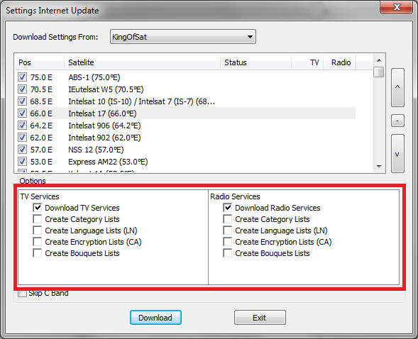

18 feb 2014 22:18 #8182 od ZdenekMi
A zkuste ještě vytvořit nový setting v Dreamsetu s tímto nastavením:

18 feb 2014 22:23 #8183 od Radovan111
Super, už je to v boxu- nový setting dreamset
Akorát to musí tak asi být že každá družice je rozdělena na tři sekce- Programy
- Poskytovatelé- to je asi promiňte nechcu dělat chytrého ale asi jak u nás je třeba SKYLINK? - nevím myslím si to kdyžtak mě omluvte.
- Nové programy
Ještě jsem to kontroloval nasázelo to tam všechno do jedné družice- prostě vše- takže box je dobrý asi má neomezenou kapacitu- takže zase jsem o něco chytřejší, díky Vám pane inženýre, musíme se nějak vyrovnat, to není možné, zadarmo, to já nechci.

19 feb 2014 18:19 #8195 od ZdenekMi
Zkuste ho nahrát do přijímače, jestli taky bude každá družice rozdělená na 3 sekce. Chtěl jsem jen zkusit, zda dané nastavení při generování settingu tuto nepříjemnost neodstraní.
