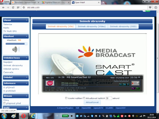

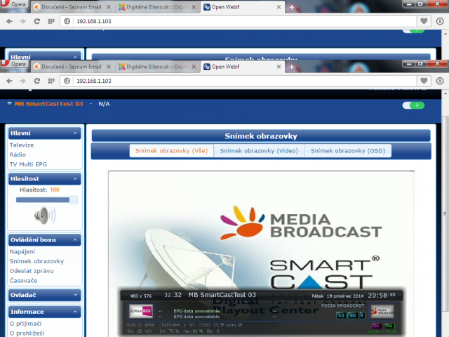

19 dec 2014 21:13 #12685 od Radovan111
Hezký předvánoční večer přeji Vám všem z Moravy- a z dovolením se zeptám k čemu slouží ty
Smart Cast Test 02 to je místo stanice EROX a
Smart Cast Test 03 to je místo stanice FASHIONBOX viz foto

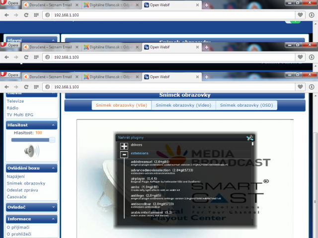

A ještě se z dovolením zeptám zda jste někdo nenašel někde jak se dozvědět co znamenají různé ty pluginy- ptám se jak hloupý já vím třeba př extensions a pod ním je spousta - jak zjistím co znamená každý ten plugin? Mám OPENATV a tam jsem se i zaregistroval však to je německá E2 a němci vůbec neodpoví-
Nebo jak to děláte Vy zkoušíte různé ty pluginy a pak Vám zdechne software jako mě a zelená obrazovka a přeinstalovávate znovu a nebo jak- mě docela zajímají k čemu jsou ty pluginy, ano přiznávám nerozumím tomu tak se to učím.
Uvažoval jsem asi i o tom že když to chci zkoušet a drbat do toho tak že si budu muset pořídit asi ještě jeden stejný příjmač a na tom to zkoušet :)
Príloha ukzkaplugin.png nebola nájdená

20 dec 2014 11:53 #12690 od ZdenekMi
Zase po delší odmlce zdravím :-)
Co bude na těch test pozicích se myslím ještě přesně neví.
Co se týče pluginů, tak tak 60% také přesně nevím k čemu slouží. A nějaký seznam myslím s jejich přesným popisem myslím nikde není - aspoň jsem ho nenašel. Je to o googlování na netu podle názvu a zkusit vyhledat co, který značí. Pokud dáte dohromady nějaký přehled, tak by to bylo super :-)
Já to dělám tak, že si instaluje jen pluginy, které konkrétně potřebuji a ostatní neřeším.
Můžete také zkoušet jeden a druhým a sledovat co dělá. Ale pak je dobré mít zálohu image a až si box pluginy "zabordelíte", tak si zase vrátit zálohu a můžete pokračovat dál.
