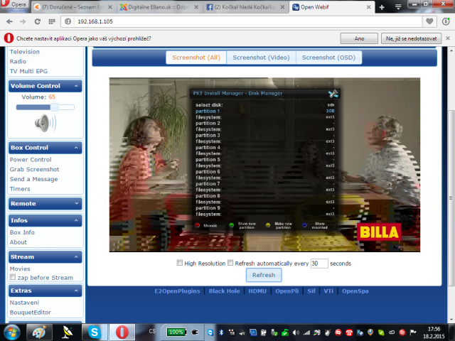

No právě že to pane inženýre nefunguje
A prosím co tady tato tabulka:
select disk buď je tam možnost sda nebo sdb ?
partition tam jsem navolil 2GB a furt to nejde
a prosím teda jak to bylo špatně vidět takže to napíšu:
Umístění nahrávání
Standartní umístění souborů buď je tam možnost /hdd/ a nebo /hdd/movie/ ??
Timer record location /hdd/ a nebo /hdd/movie/ a nebo standartní umístění??, nebo současný seznam souborů, a nebo poslední umístění časovače?
Instant record locacion hdd/ a nebo /hdd/movie/ a nebo standartní umístění??, nebo současný seznam souborů, a nebo poslední umístění časovače?
Timeshift /media/hdd/ ?
Umístění nahrávání

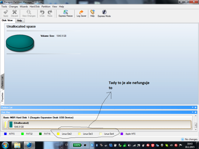

Pane inženýre, teď jsem Vám chtěl poděkovat že jsem ten program nainstaloval a ta možnost EXT3 i EXT4 tam je, ale když píšete že to nefunguje
Promiňte pane inženýre máte pravdu ty kolonky tam sice jsou jak EXT3 i EXT4 ale nejsou funkční

Zajímavé, mě to tam neukazovalo.
Ale podle toho obrázku výše už je disk naformátovaný na Ext3.
Pokud už je disk připojený a jde na něj nahrávat, tak nechte nastavené to co tam je. Jinak můžete vybrat třeba sda.
Standardní umístění souborů nastavte na /hdd/movie/
Všechno ostatní nastavte na standartní umístění.
Timeshift - nechte /media/hdd/
Posledný krát upravené:18 feb 2015 18:35 ZdenekMi
18 feb 2015 18:44 #14262
Odpoveď od ZdenekMi na tému Amiko Alien2 - Nastavení motoru, Spark, Enigma, Setting, atd
Nevidím v obrázku pořádně ty nápisy dole. Ale žluté tlačítko vypadá jako Make partiton, tak ho zkuste. Třeba teprve pak disk naformátuje.

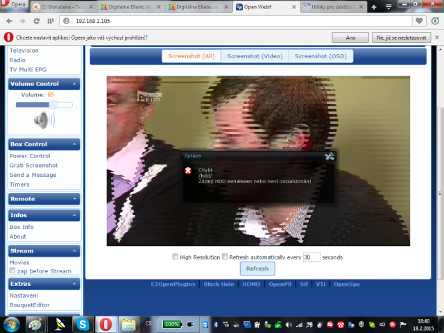

Právš že pane inženýre nahrávat nejde
už mě to ani žádnou chybu nehlásí ale zrovna
už chybí HDD, žádný HDD nenalezen
Budete ještě muset udělat mount disku. O pár příspěvků výše to bylo na jednom obrázku vidět (HDD Manager) a psal jsem, aby jste zkusil mount přes zelené tlačítko udělat.
Zkuste to.
Pokud to nepomůže tak disk ještě jednou naformátujete v PC a zkuste ho znovu připojit.
Zkuste to.

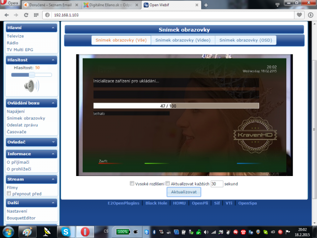

nechcu už otravovat já vím pane inženýre, ale to není možné- tož koupím HDD skoro za 2500Kč a nejde ani v jednom boxu- tak ten první to už jsem vzdal tam je E2 OPENPLI Hyperion4.5.
tam nejde-
no a pichnu ho do druhého boxu tam je E2 HDMU
a možnosti jsou tam jak jste psal- možnost
Inicializace
šak ji zadám a napíše to potvora toto:
inicializace zařízení pro ukládání....
Chyba:Timeout elapsed, sorry

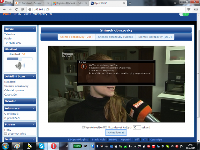

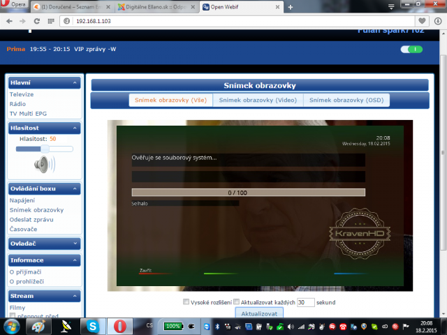

Dám Kontrola souborového systému
ověřit
A zase chyba
ověřuje se souborový systém
Chyba: Possibly non - existent or swap device?
e2fsck 1.42.11(9-Jul-2014)
fsck.ext3:No such device or address while trying to open/dev/sda1
ověřit
A zase chyba
