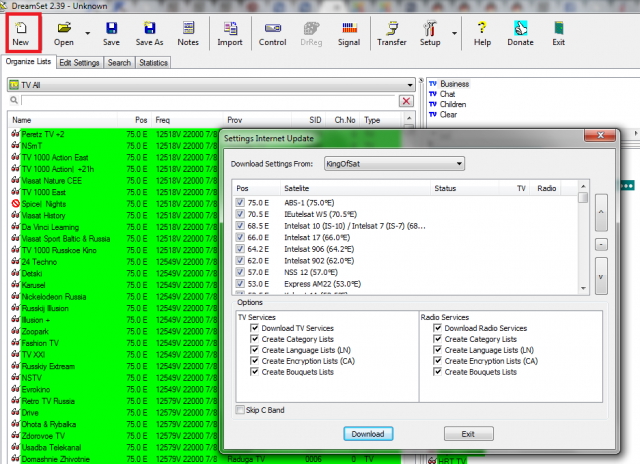

17 feb 2014 17:14 #8145 od ZdenekMi
V přijímači máte teď obojí - Spark i Enigmu. A podle toho, který systém zrovna nabootujete, tak ten se bude používat.
To, že si něco v E2 "rozjebeš" s tím počítej, že se stane víckrát :) Pokud to nepůjde jinak, dej tovární nastaven a začni znovu.
Setting si vytvoř tak jak psal TitusXX na příslušné stránce.
Nebo duhou možností je, pokud dáš v Dreamsetu tlačítko "New", zvolíš "Internet setting". Vybereš všechny družice, které chceš a stiskneš tlačítko "Download". A po ukončení stažení "Exit". A pak si už jen setting uložíš.
