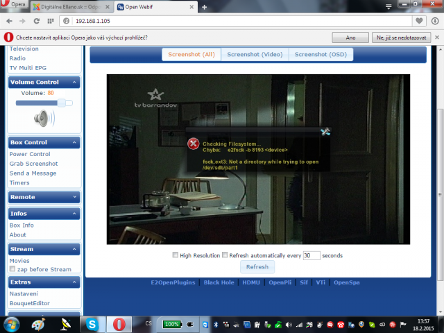

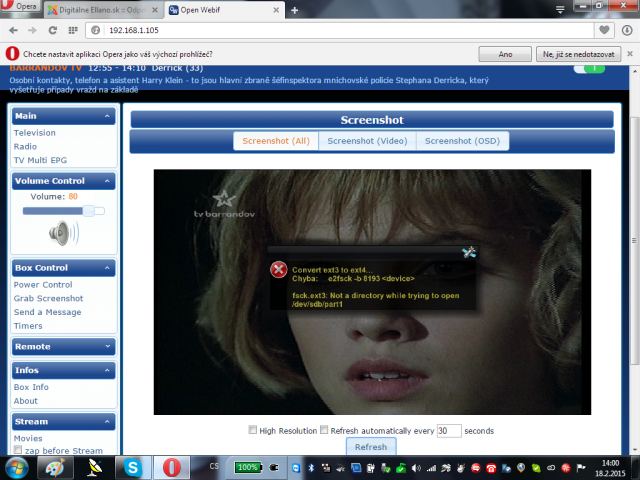

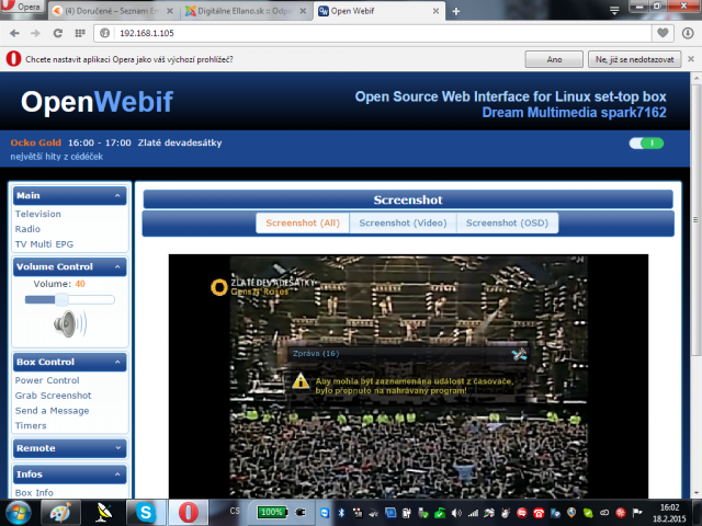

18 feb 2015 14:02 - 18 feb 2015 14:08 #14239 od Radovan111
Hezký den, prosím o radu- chci nahrávat na externí HDD a píše mě to tuto chybu?
Nepřišel jsem na to co to je, a nahrávát nejde
a když chci konvertovat ext3 systém na ext4 tak to taky nejde a napíše to tuto hlášku
Nemúžu příjt na to. Děkuji Vám a hezký den Radovan
Posledný krát upravené:18 feb 2015 14:08 Radovan111
18 feb 2015 14:17 #14241 od ZdenekMi
Podle mě budete muset disk inicializovat.
Někde v menu Enigmy najdete volbu "Device Manager" nebo v překladu "Zařízení zařízení pro ukládání dat". A tam je volba "Inicializace disku". Disk se naformátuje (Pozor: smažou se z něho všechna data) a připojí. Pak restartujte box a snad by to mělo fungovat.

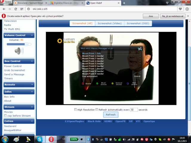

18 feb 2015 14:45 #14242 od Radovan111
ZdenekMi napísal: Podle mě budete muset disk inicializovat.
Děkuji pane inženýre, nevím promiňte jestli to je ono- když dám HDD Manager- disk mám nový
tak se tam objeví taková tabulka- nevím co s ní a jestli je to vůbec promiňte ono

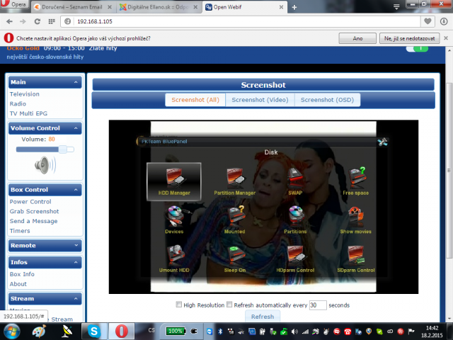

18 feb 2015 14:52 #14243 od ZdenekMi
Jak jste v tom HDD manageru, tak zkuste zelené tlačítko (Mount Device). Buď ho připojí nebo bude chtít ještě jeho naformátování. Nevím jak se to v této verzi E2 přesně chová ...
18 feb 2015 15:10 #14244 od Radovan111
Děkuji Vám pane inženýre a nevím proč mě to nejde- pořád to píše tu chybu a už druhý disk oba dva jsou nové :(

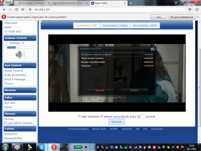

18 feb 2015 16:05 #14251 od Radovan111

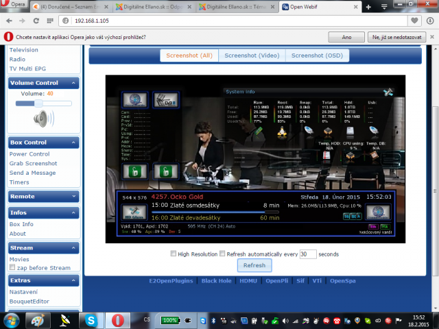

Pane inženýre ten disk byl nový Seagete 2TB a připojil jsem ho k PC a ukázalo mě to že na disku jsou nějaké firemní data- Tak jsem je zkopíroval a dal formátovat disk rychlým formátováním FAT32 a pak jsem ho zapojil do boxu a už se mě i nadetekoval- akorát se chci zeptat promiňte proč mě to píše
v Systém Info HDD 1.8TB když on má kapacitu 2 TB?
a zda mám prosím promiňte dobře nastavené
umístění nahrávání:
Príloha umstnnahrvan.png nebola nájdená
A vlastně na jaký formát se musí sformátovat ten pevný disk?
A ten převod z EXT3 na EXT4 ten taky nejde to píše chybu, a to se musí sformátovat na EX4?
Už jsem myslel že to půjde to nahrávání, ale zas to napsalo tu hlášku,
Kurně to mně štve že musím otravovat
18 feb 2015 16:24 #14255 od ZdenekMi
Ty rozdíly v kapacitě jsou dané tím, že 1 kilo byte není 1000 bytů, ale 1024. A tím pak vznikají ty rozdíly. Je to prostě jen jiná interpretace jednotek - 1000 nebo 1024....
Takže to 1,8 TB je myslím OK.
Umístění v tom obrázku je špatně čitelné, ale asi to bude dobře.
Pokud se programy nahrávají, tak bych si s formátem nedělal starosti. Obecně pro Enigmu je vhodný formát Ext3 nebo Ext4. Ext4 je novější a osobně používám ten.
