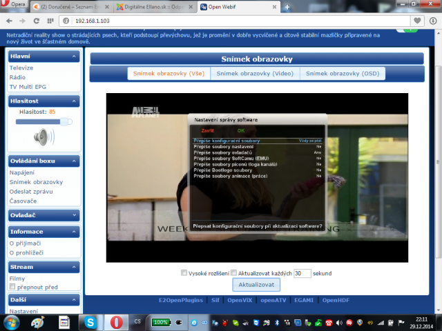

Hezký večer, srdečně zdravím, z Moravy Vás všechny- pane inženýre- a z dovolením zeptám se čím to teda může být prostě jak jste psal počasím nobo ty kodované programy jdou přes internet tak rychlostí internetu- já mám tu nejpomalejší- nebudu krz satelit platit za nějaký rychlý internet- když měsíčně platím za ty kodované programy 150 Kč- ale je to prostě nespolehlivé- já si chci třeba něco nahrát třeba na Animal planet- třeba něco o kočkách no a v polovině pořadu se to sekne a třeba za tůl minuty to naskočí- někdy se to sekne a už to nepokračuje- prostě je to nanic takový příjem- zda to máte taky tak? Třeba ted nenahrávám a zatím se to neseklo - to jak kdy- ale aby to bylo tak nespolehlivé- to jsem tedy nečekal, co s tím aby se to nesekalo- teď se to ani jednou neseklo- před hodinou pořád
Software aktualizuji každý den a chci se prosím z dovolením zeptat zda mám dobře nastavení správy softvare viz tabulka- protož dnes jak jsem aktualizoval software tak mě to z ničeho nic uplně přeměnilo setting- eště že jsem ho měl zazálohovaný
Príloha Nastavensprvysoftware.png nebola nájdená

K tomu druhému: podle mě to máte nastavené dobře. Setting by měla ovlivňovat volba "Přepíše soubory nastavení", kterou máte nastavenou na Ne.
Proč se setting přepsal těžko říct, ale nejspíš bych typoval, že tam měli při upgradu nějakou chybu. Takže je dobře mít zálohu, tak jako ji máte vy.

co znamená prosím :
Přepíše konfigurační soubory
Přepíše soubory ovladačů
Přepíše bootlogo soubory
Přepíše soubory animace (práce)
30 dec 2014 20:10 #12875 od ZdenekMi
Úplně přesně co to všechno zahrnuje nevím. Jen dedukuji z názvů:
Přepíše konfigurační soubory - konfigurační soubory Enigmy.
Přepíše soubory nastavení - v tom je ten seznam programů.
Přepíše soubory ovladačů - ovladače (pokud je vydaná nová verze, tak se použité ovladače aktualizují)
Přepíše bootlogo soubory - bootlogo na začátku při spuštění přijímače.
Přepíše soubory animace (práce) - spinner (to jak se otáčí vlevo nahoře, když je přijímač zaneprázdněn).

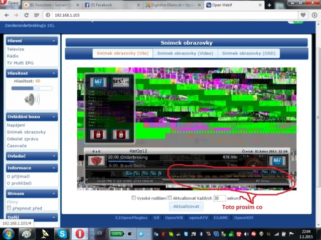

01 jan 2015 21:53 - 01 jan 2015 22:06 #12941 od Radovan111
Hezký sváteční večer, přeji Vám všem, a hlavně Vám pane inženýre včechno dobré a hlavně hodně zdraví z moravy, a jenom tak se z dovolením zeptám - jen tak všeobecně- vím že to nemůžu žádat po nikom jak rozkodovávat programy- ale jenom tak všeobecně co znamená prosím
příklad u tohoto kanálu: KetOp12
dole značky viz vlevo obr.
SUBT- to asi titulky?
4:3 -to asi poměr stran
TXT- to asi teletext
SD- ?
B- ?
a napravo dole Eth- ?
VIA- to je jako kodování?
SEC- ?
NAG- to je jako Nagravision
No a hlavně co znamená to Dostupné a ty čísla
Príloha kodovankanl1.jpg nebola nájdená
Děkuji Radovan
Posledný krát upravené:01 jan 2015 22:06 Radovan111
01 jan 2015 22:14 #12942 od ZdenekMi
SD- program vysílá v SD rozlišení
B- program se přijímá přes druhý tuner (první by byl A)
a napravo dole Eth- připojeno přes LAN kabel k internetu
VIA- Viaccess
SEC- Seca
No a hlavně co znamená to Dostupné a ty čísla - ty čísla znamenají CAID. Takže třeba programy Skylinku tam musí mít uvedená čísla 0D96 (ICE karty) nebo 0624 (Irdeto karty).
