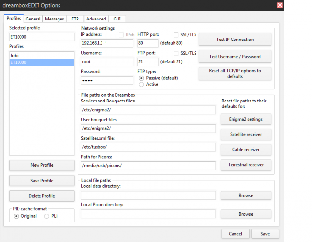

30 dec 2014 08:36 #12844 od ZdenekMi
Mám OpenATV na Xtrendu a tam mě bez problémů funguje tato konfigurace dreamboxEDIT (6.0.1.1).
Zkontrolujte, zda to máte stejně nastavené. Podle mě by to mělo fungovat stejně i na Xpeedu.

30 dec 2014 09:43 #12848 od roock
Odpoveď od roock na tému XPEED-LX 1+LX 2 firmware
Dobrý deň ,program dreamboxEDIT (6.0.1.1) mam tiež aj som do prímača preniesol nový satellit.xml presunutímy HD programamy skylinku. Len pri prepínany programov som zistil že
nahratí seteng od Ellano.sk obsahuje aj programy ktore už tam dávno nevisielaju KabelDigital,SatelliteBG...atd,tieto som v dreamboxEdit-e vymazal a chcel poslat naspet do prímača.
Len niekde sa stala chyba lebo subor satellit.xml sa nedokázal preniest a následne po dalšom pokuse sa už nedokáže preniest any "lamedb" subor.
V samotnom prímači nemám žiadné uložené satelity,ostali len TV stanice bez príznaku obsahu a informácii.
