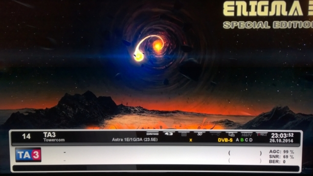

Díky za odpověď, ale asi to nebude v signále:
vedle jede skytec blackbox (quad LNB), tady na LX vypisuje v inforámečku % , naladilo 19,2 i 23,5, v dreamboxu jsem natáhl seznam a vrátil do lx2 s uspořádanými favority - už nevím, kamjsem mohl sáhnout. Vypadá to, že se z dig. signálu - pakety asi přijdou, ale neposkládá se výstup pro hdmi, protože ani nekódované nic nedávají( např. TA3 ACC99%, SNR66%, ale ČT24 0 a 0 , CTsport 99 a 54, CT-HD 99 a 54, ... )- a přijímač běžel dobře, až dokud jsem tam neposlal reautorizaci, možná potom? - celý den s tím blbnu a asi fakt blbnu - něco jsem asi přestavil ?!? Jestli máte jak se kouknout ke mně, tak pošlu IP. Díky ještě jednou. Jiří G.

26 okt 2014 21:20 #11905 od ZdenekMi
Nevím, ale nedokáži si představit, jak by to mohla způsobit jen reautorizace karty.
Pokud by se neposkládal výstup pro HDMI, tak nebude zobrazovat ani informační lištu.
Zkontrolujte si podle transpondérů, že máte fakt programy Skylinku a jsou na nich nastavené správné parametry.
Také zkuste odpojit BlackBox - někdy se mohou u QuadLNB přijímače ovlivňovat. Případně přeházejte jednotlivé výstupy z LNB.
Když nic nepomůže, tak pokud máte zálohu, tak se vraťte k ní. Pokud jí nemáte, tak asi budete muset zkusit dát tovární nastavení a box znovu nakonfigurovat. Pokud nepomůže ani to, tak kompletně přehrát image.
Nedá se ani vyloučit, že nastala nějaká hardwarová závada.
Budeme prostě muset postupovat vylučovací metodou.

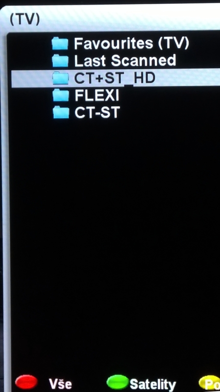

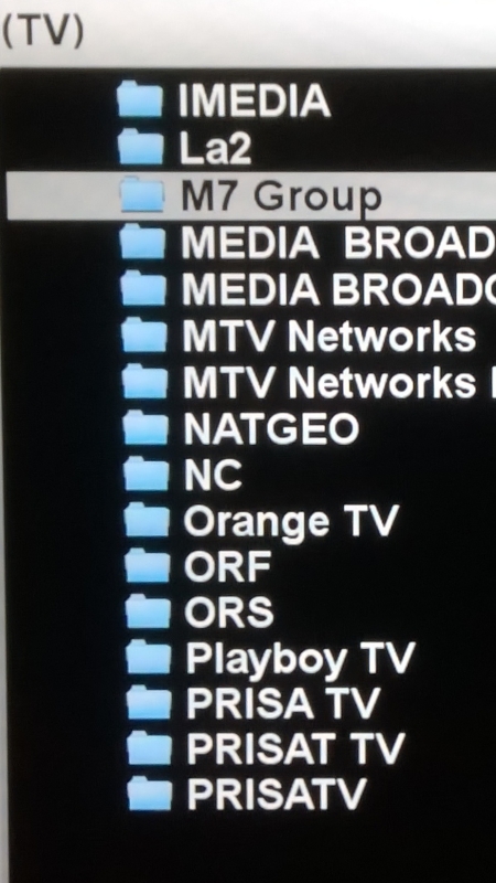

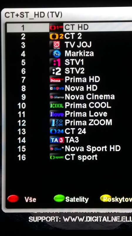

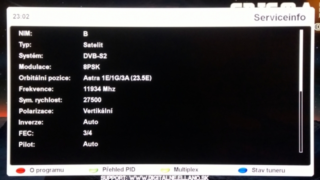

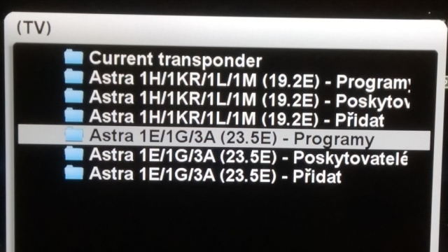

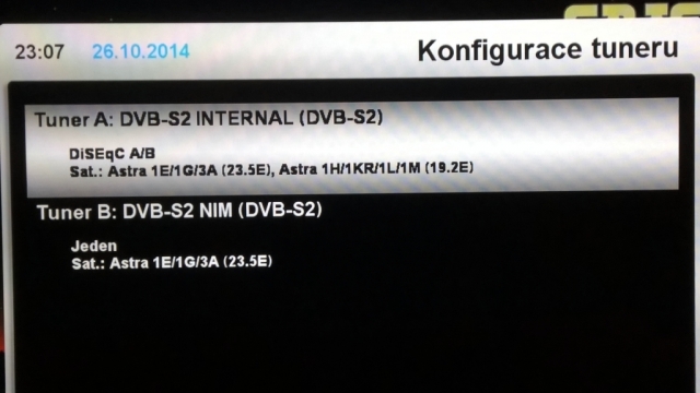

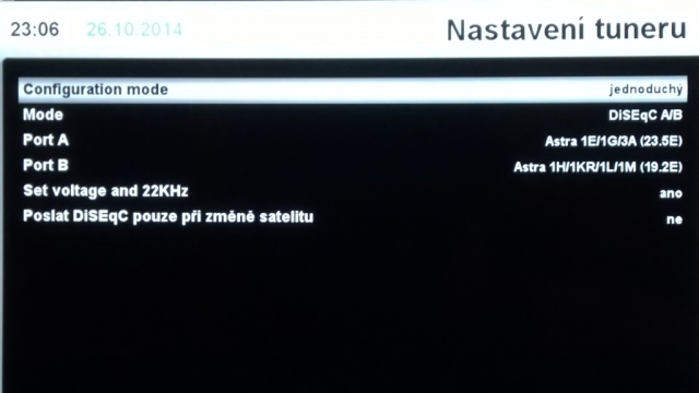

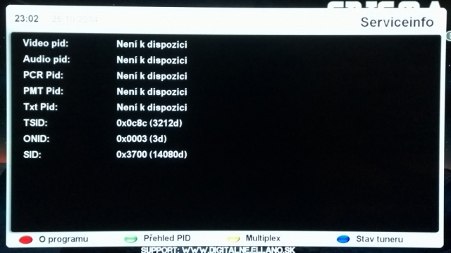

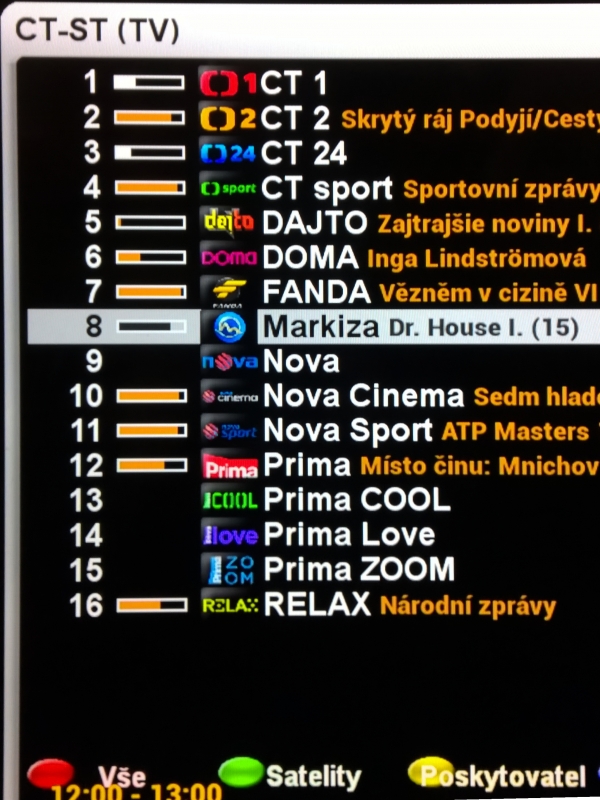

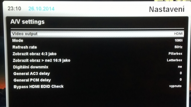

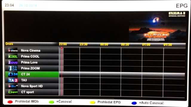

Nevím si rady, mám foto (13, spolu asi 3,6MB), ale nemám je jak poslat - tady v příloze, to neprošlo. zkusím ještě jednou.
27 okt 2014 00:16 #11908 od georgeza
Odpoveď od georgeza na tému XPEED-LX 1+LX 2 firmware
pokračování foto :
27 okt 2014 00:19 #11909 od georgeza
... a poslední foto :
Doufám, že jsem dal podstatnou informaci, nevím, jak dál. Děkuji Vám za dosavadní komunikaci a těším se, že mi pomůžete tu nepříjemnost vyřešit. Jiří G.
27 okt 2014 07:31 #11910 od ZdenekMi
obrázky jsem si prohlédl, ale bohuželnetuším co by se s tím dalo udělat.
Zkoušel jste odpojit BlackBox a přeházet kabelu z LNB? Jestli se pak nechytne.
Mě jinak napadá jedině zkusit tovární nastavení a nebo ho celý přeinstalovat. Protože s takovým stavem jsem se zatím nesetkal.
