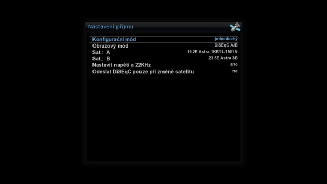

Jo, je to divný. Než jste to dával do opravy, tak vám fungovaly oba satelity (19,2 i 23,5)?
Zkusil bych všechny tunery kromě A nenastavovat. Nechat nastavený jen tuner A.
A pak na něm zkusit prohledat celý satelit 19,2. Je tam potřeba nastavit Prohledávání sítě na ano.
Když nic nenajde, tak zkusit nastavit jen tuner B. A zase zkusit prohledat celý 19,2.
Mám u sebe monoblok na tunerech na VU+ nastavený takto.
Príloha screenshot1.jpg nebola nájdená
Ale jestli to pořád nepůjde, tak pak už moc nevím. Může být vadný LNB, mohla se hnout parabola a nemá na 19,2 signál. Chtělo by to zkusit připojit jiný sat, jestli na něm signál z 19,2 pojede.

Nastavenie máme zhodné takže keď to beží Vám tak by to malo bežať aj mne.Jeden tuner som vypol a ten druhý mi na tejto pozícii nenašiel žiadnu stanicu. :(
Takže predpokladám problém niekde pred vstupom do priimaca.V sobotu to budem musieť skontrolovať či niečo nie je priamo v konvertore zaoxidovane prípadne uvolnene .
Zatial dakujem..
