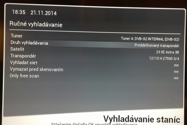

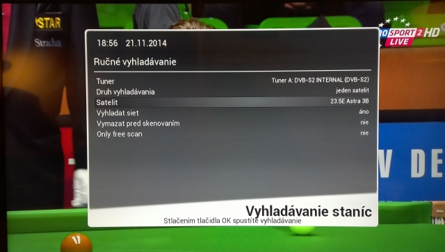

Super :-) Když při ladění nastavíte síťové prohledávání (nebo tak nějak podobně pojmenované), tak by si to mělo snad zaktualizovat i informace o transpondérech a stanice nalézt správně.

pošlu správnou obrazovku, tuhle jsem fotil po scanu a nenastavil

FINÁLE je za námi, ještě jednou dík ! A tady je ta správná obrazovka, je tam i síť a ten solo satelit a ne transpondér ... Tak, a jdu spisovně marodovat, položím se do "optimistické polohy" a bude mě hřát pocit Vaší dobře vykonané práce !
