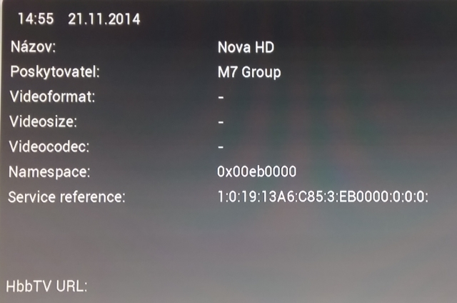

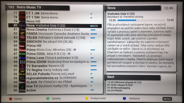

21 nov 2014 14:30 #12279 od georgeza
Odpoveď od georgeza na tému XPEED-LX 1+LX 2 firmware
Díky za nasměrování - přikládám obrázky - Nova HD bez info, Nova SD , z tabulky skylinku je jasné, že nejde dekódování S2, tam, kde nebylo info, jednalo se právě o S2 HD vysílání. Prošel jsem stanice podle tabulky a sedí to s FAV obrazovkou. A zálohu jsem si neudělal (prosím, nekomentujte).

21 nov 2014 14:40 #12282 od georgeza

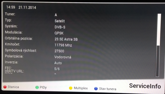

21 nov 2014 17:25 - 21 nov 2014 17:29 #12287 od georgeza
Konečně jsem zase tady, info přikládám, možná Vám to bude jasné, kde je pes zakopaný. Potom bych skypnul do ellana.

21 nov 2014 17:32 - 21 nov 2014 17:34 #12288 od georgeza
Transpondér Nova HD má 11797 MHz, myslel jsem, že tam je chyba, ale i ostatní HD (teda S2) nejdou a mají f správně.
Posledný krát upravené:21 nov 2014 17:34 georgeza Dôvod: chybička se vloudila transpoN
21 nov 2014 17:36 - 21 nov 2014 17:38 #12289 od ZdenekMi
Ten transpondér je špatně nastavený.
Změňte ho na DVB-S2, 5/6, H, 27500, modulaci 8PSK, PILOT ON. Pak by to mělo jít.
Oprava - horizontální....
EDIT: 11798 nebo 11797 by nemělo vadit, ale klidně ho změňte na 11797.
