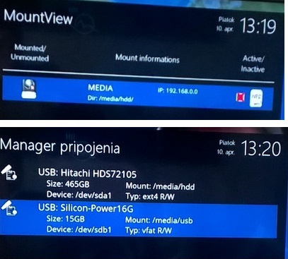

10 apr 2015 17:44 #14983 od za
Odpoveď od za na tému XPEED-LX 1+LX 2 firmware
Naformatoval som,nepomohlo,opet nic nezobrazil iba HDD.Dal som moutnut,samozrejme vyzvalo na restart,prijimac sa rozbehol ale USB kluc nenacital.Novy USB kluc kupeny v nedelu a nemoze byt zly ,v pc normalne funguje.A kedze som s neho robil flash co mi poslali z Ellana a normalne ho nacitalo. takze aj slot musi byt OK.Ale je zaujima ako mi to zobrazi v prijimaci....
Ma to tak byt alebo aj na tom prvom aj druhom obr.musia byt viditelne oba disky?

10 apr 2015 17:59 #14984 od ZdenekMi
Tak to zkuste takto.
Dejte si vylistovat seznam nahrávek na HDD - asi tlačítko Media (nemám Xpeed, tak přesně nevím).
Pak stiskněte tlačítko Menu a zobrazí se nabídka. Tam by měla být volba "O složku nahoru", tak jí dejte.
Dostanete se do seznamu adresářů. Dejte nahoře dvě tečku .. až se dostanete do složky, kde bude hdd a usb.
Zvolte složku usb a tím by jste se měl dostat na připojený usb klíč.
