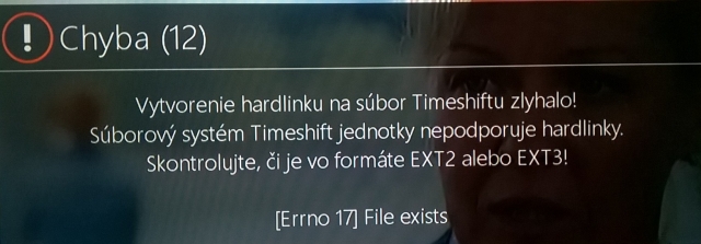

Prvy screen spominana hlaska.podarilo sa mi ju cvaknut.

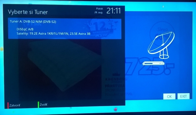

Dalej mi dnes vypadol druhy tuner ,nejde mi ho pridat ani nakonfigurovat,neviem co sa zase stalo,screen 2.Som si isty ze som tam mal vcera 2 tunery aktivne. Poradite ako ho tam mam opet dostat.

chyba s hardlinkem souvisí opravdu s timeshiftem, jak jsem si včera myslel. Ale tu teď nemá smysl řešit.
Druhý tuner si nijak sám nepřidáte, ten si systém detekuje automaticky. Takže nejspíše odešel tuner nebo něco na základní desce. To mohla být příčina všech těch problémů.
Přijímač pošlete na reklamaci, nemá smysl se s ním teď víc trápit.
