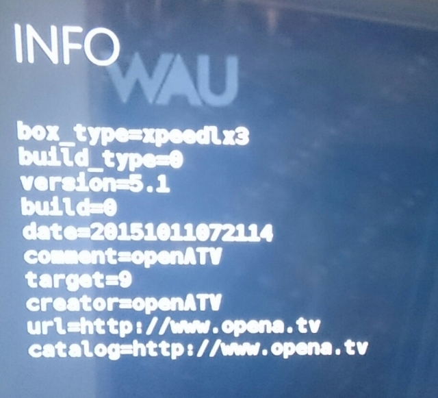

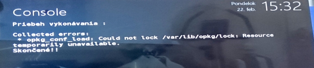

Mozte mi prosim poradit?Moc sa v tom nevyznam,asi pred mesiacom som si z ellana vyziadal tuto verziu lebo ta povodna zacala tiez nejak blbnut.
A potreboval som na z HDD presunut nieco na USB kluc a kedze nemam v pluginoch FILEBROWSER v pluginoch tak som si ho potreboval stiahnut ale nada sa vobec stiahnut,kazdy pokus konci touto hlaskou,obrazok 1.

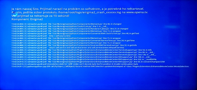

Dalej som si vsimol ze mi na HDD visi nahravka ktory sa neda prehrat ani premenovat ani vymazat.Akykolvek pokus konci dalsou hlaskou obrazok 2,potom nasleduje restart a opakovane bootovanie.
A neviem ako vy ale poslednej dobe mi to casto pada,po spusteni nabehne cierna obrazovka musim restartnut,mrzne,nahrane programy mi nechce prehrat ale ked restartujem a opet ho nabootuje tak prehra normalne aj to neslo predtym prehrat.
Toto je ta verzia ktoru mi poslali z Ellana,obr 3
Dakujem vopred za pomoc a rady.

23 feb 2016 15:28 #17591 od Blind Guardian
Odpoveď od Blind Guardian na tému XPEED-LX 1+LX 2 firmware
Doinštaloval ste nejake pluginy alebo skiny do zalohy ELLANO?
Odporučal by som prefleshovať nanovo zalohu.
Musite mat nejaku sys.chybu enigmy. Zaloha ELLANO je OK mne ide normalne nainštalovať filebrovser.
23 feb 2016 18:05 #17592 od za
Odpoveď od za na tému XPEED-LX 1+LX 2 firmware
Ved praveze nie.Ved neslo nic nainstalovat ziadny plugin,vystacil som si s ty mi co su tam a ani ich nepouzivam ale tento som potreboval na kopirovanie na kluc.
Prefleshoval som ,dal som opet to co mi poslali a nahravka je stale na HDD a sprava sa to rovnako.Asi pomoze len format HDD..
Vu+ Solo4K
Čipset:7376
Systém OE:OE-Alliance 4.4
23 feb 2016 18:11 #17593 od ZdenekMi
Těžko takto na dálku přesně detekovat příčinu. Ale z toho co popisujete, tak se to celé nějak točí kolem HDD, a tak právě ten by mohl být zdrojem problému.
Buď bych ho přeformátoval a pokud by se tím problémy nevyřešily, tak ho zkusil zcela odpojit. Aby se případně eliminovala možná souvislost právě s HDD.

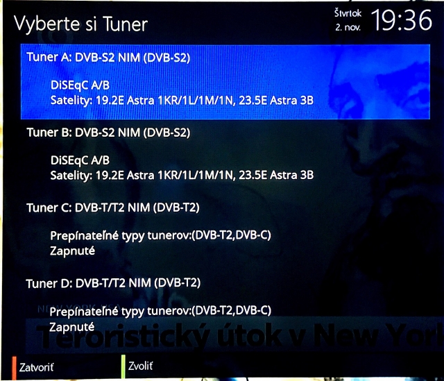

02 nov 2017 19:23 #21683 od ZdenekMi
Jj, myslel jsem zkusit takto. Ale vraťte to tedy zase nazpátek, to nebude ono.
Jaké tam máte tunery?
Dejte sem případně fotky nastavení jednotlivých tunerů.

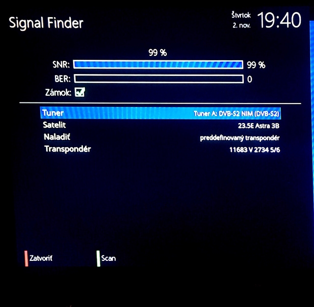

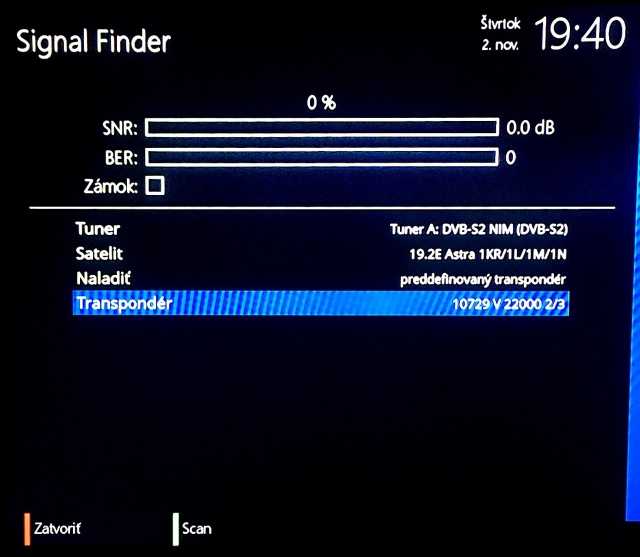

02 nov 2017 19:47 #21684 od za
Nech sa paci foto z nastaveni.
Pripajam aj screeny z finderu.Nerozumiem preco mam signal iba na tej 23,5 ??
Vu+ Solo4K
