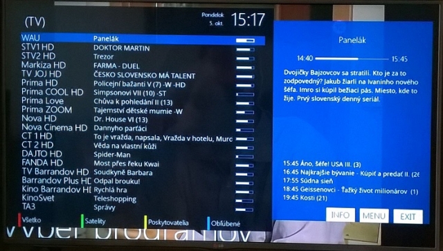

obr.1-povodna ponuka programov pred spustenim nahravania

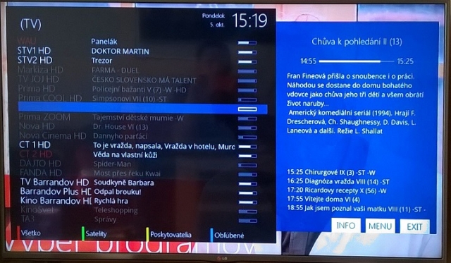

obr.2-ponuka po spusteni nahravania na oboch trasporderoch Wau+CT2

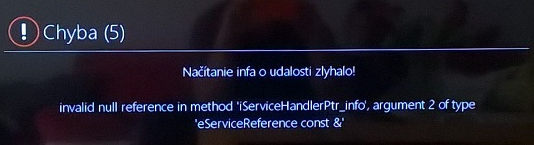

obr.3-hlaska ktora vyskoci pri pokuse prepnut na nepodsvieteny program

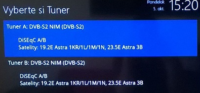

obr.4-nastavenie tunerov v prijimaci.

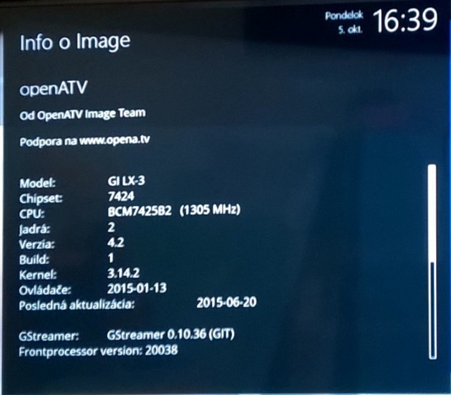

obr.5-o systeme

Tak ale to je naprosto v pořádku :-) Protože vám zůstaly na obrázku 2 podsvícené jen ty, co vysílají na stejných transpondérech jako ČT2 HD a Wau.
Viz. přiložený soubor s transpondéry Skylinku - najděte si tam CT2 HD a Wau a podívejte se jaké programy u nich jsou. Jsou to přesně ty podsvícené a tedy dostupné.
Takže jsou správně dostupné jen programy na shodných transpondérech - ty můžete sledovat a nahrávat. Ostatní jsou nedostupné - musel by jste mít další tuner.
