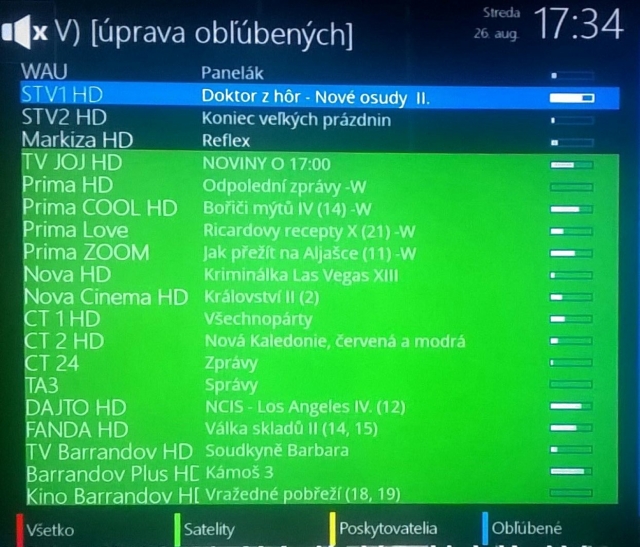

26 aug 2015 17:38 - 26 aug 2015 17:43 #15944 od za
Odpoveď od za na tému XPEED-LX 1+LX 2 firmware
Klasika,vleziem do buketu oblubene,vyvolam volbu menu umoznit presun v oblubenych,vsetky v oblubenych mi podsvieti na zeleno,Klikom a potvrdenim mi ho oznaci na modro ale posunom hore alebo dole mi ho neposuva ,dalsim klikom a potvrdenim mi ho da do cierneho pozadia neda sa posunut,ostavaju na povodnom mieste.

26 aug 2015 17:38 - 26 aug 2015 17:44 #15945 od za
este screen

26 aug 2015 17:51 #15946 od ZdenekMi
Pozor jsou tam 2 volby:
Povolit přesun (tlačítko 6) - ta funguje pro přesun kanálu.
Povolit úpravu přehledu - ta funguje jak popisujete.
Nepoužíváte omylem tu druhou volbu?
26 aug 2015 17:55 #15947 od za
Ano ,je ale ked pouzijem volbu "Povolit přesun (tlačítko 6) - ta funguje pro přesun kanálu"
a kliknem,potvrdim ok volbu ktoru chcem presunut tak mi buket ukonci a zavrie.
Ocakaval som ze mi ho oznaci na zeleno a budem si ho kurzorom posuvat kam potrebujem tak ako to bolo v predchadzajucej verzii.

26 aug 2015 17:59 #15948 od ZdenekMi
Jen jednou klikněte OK na stanici, kterou chcete přesunout a ona se označí. Pak už jí rovnou tlačítky nahoru/dolů přesunete, kam chcete. A pak její umístění potvrdíte zase tlačítkem OK.
26 aug 2015 18:03 #15949 od za
Ano ,iba jeden krat kliknem Ok a buket zavrie.Ani tu stanicu nijako neoznaci,nic sprava sa to ako by som prepinal stanice,respektive sa prechadzal po nich kurzorom,nic ine..

26 aug 2015 18:18 #15950 od ZdenekMi
Hmm, to je divný. Může být nějaká chyba v té konkrétní verzi E2, těžko říct.
Zkuste restartovat přijímač a ten postup ještě jednou zopakovat.
Jinak to budete asi muset upravit přes dremboxEDIT v PC a do přijímače si nahrát setting z něj.
