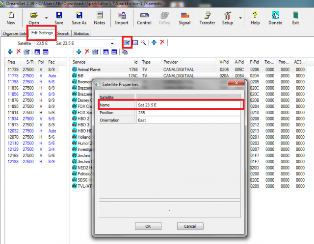

14 feb 2014 18:53 #8048 od ZdenekMi
Tak to je skvělá zpráva :) A jsem rád, že to takto přes Dreamset funguje :)
Zde je označené jak se dostanete do změny názvu satelitu:
Príloha DS1.png nebola nájdená

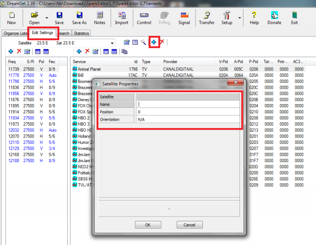

A zde jak si přidáte další družici:
Príloha DS2.png nebola nájdená
