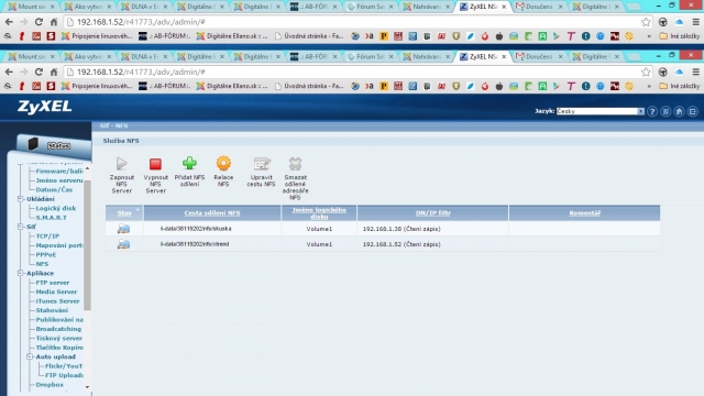

Máš všechno ok, ale jdi do toho NFS, jak mám obrázek nahoře. Poslal jsi třeba na jednom obrázku sdílení, ale to je jen na sdílení, nejdou tam určit atributy, je to jenom na čtení na prohlížení z venku. Nastav to v tom NFS a dej atribut Read/Write, čtení/zápis.

no prave ze som nastavil zapis/cteni a stale to je v cervenom kriziku v xtrende. V navode na ellano ako mountnut sietovi disk pisu, ze v xtrende treba nastavit mount type cifs. Ale v NAS je nfs. Nebije se to nejak?

aj ked nastavim nfs alebo cifs stale je to v cervenom kriziku
nieco robim blbe... V NAS ked nastavujem nfs tak tam dam adresu ip xtrendu nie?
NAS ma ip 192.168.1.52 a xtrend 192.168.1.38
Posledný krát upravené:11 nov 2014 21:57 koliar

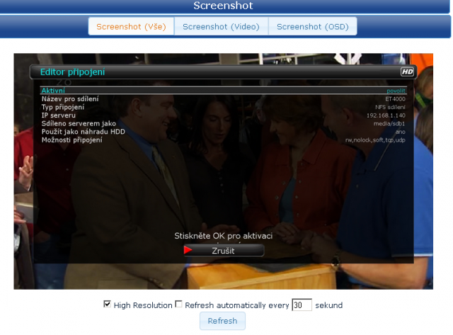

Tak jinak.
Ty složky nechej nasdílené tak jak jsou.
Jdi v Trendu do Síť/ Správa připojovacích bodů.
Dej Vytvořit nový připojovací bod.
Hned hodím obrázek sem, jak vyplnit řádky.
Jako příklad na obrázcích připojení dreamboxu na disk xtrendu.
Zde je Xtrend jako NAS, nahrává do něj Dreambox.
Řádky:
Aktivní: Povolit
Název pro sdílení - napiš co chceš, třeba NAS, to je název výhradně pro Tebe.
Pak dej NFS sdílení.
IP NASu.
Pak cestu - nespleť se, na tom záleží nejvíc. Plná cesta ke sdílené složce v NAS.
Použít jako náhradu HDD - Ano.
Poslední řádek: rw,nolock,soft, udp, tcp
Pak restart xtrendu a najít sdílenou složku v umístění nahrávání.
