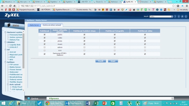

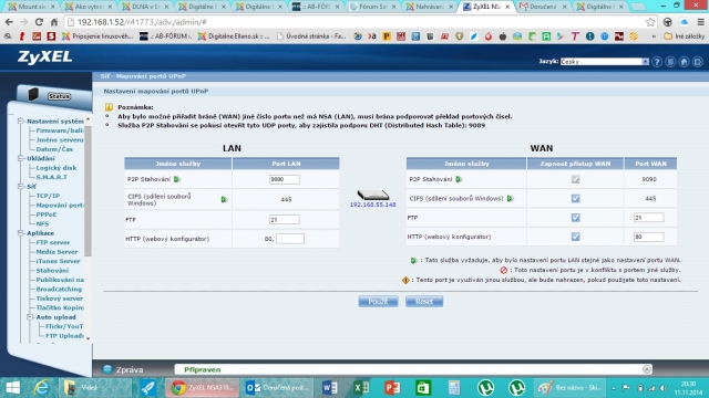

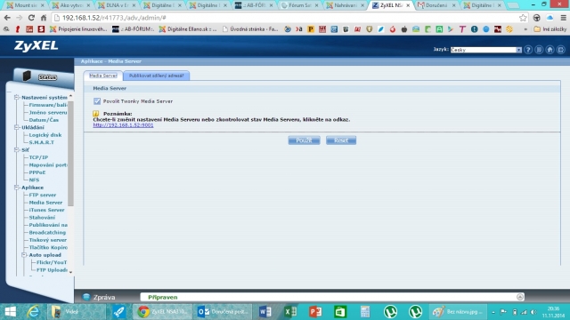

11 nov 2014 20:34 - 11 nov 2014 22:36 #12155 od vlastvs499
Odpoveď od vlastvs499 na tému X-TREND ET4000 Diskusia
Toto máš nastavení portů. Rozluštil jsem vlevo položku Media server.
Prosím tě, vlož screen této položky. Ještě tam máš položku nfs, vlož prosím taky.

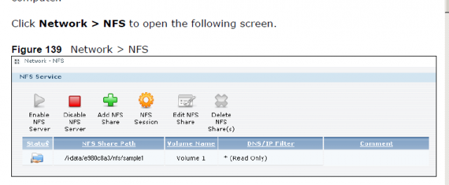

Tady je obrázek ze Tvého manuálu.
Takže najeď na NFS záložku v tom menu NASu a zadej do toho řádku složku, kterou chceš mít viditelnou v xtrendu. Zadej atributy i pro zápis (na obrázku je "Jen pro čtení" - Read Only - a tak to máš Ty).
Pak zrestartuj Trenda, najdi v umístění nahrávání tu složku a dej v Trendu "Uložit".
Zkus nahrávat.

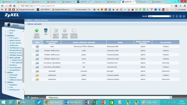

11 nov 2014 20:51 #12156 od koliar
Odpoveď od koliar na tému X-TREND ET4000 Diskusia
Príloha 22.jpg nebola nájdená
Príloha 23.jpg nebola nájdená
Príloha 24.jpg nebola nájdená
V menu nas sit/nfs som nastavil cestu zdileni nfs a teraz ked kliknem v xtrendu na nas tak uz mi rozklikne nas a najde tu zlozku ktoru som nastavil v NAS. Ale stale je ta zdielana zlozka v xtrende prekrizena cervenym krizikom. Aj ked nastavenia nastavim active/zapnut a use as HDD replacement/ano
