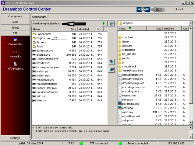

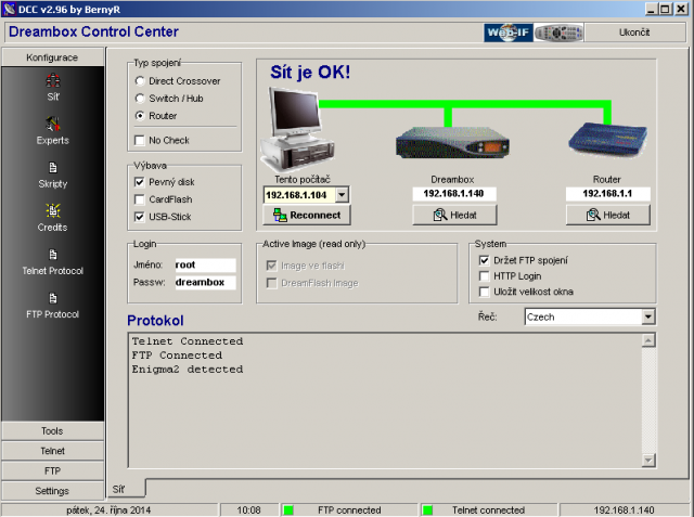

Doporučuju podívat se na zaplnění paměti přes program DCC anebo si hned udělej zálohu přes backupsuite a uvidíš, jak je tvoje img velká i s pluginy.
Nebo nainstaluj čistou E2 a podívej se na paměť přes DCC a taky hned uvidíš, jestli sedí velikost volné paměti po instalaci vzhledem k velikosti té E2.
DCC si rozhodně nainstaluj, na diagnostiku je to ideální.

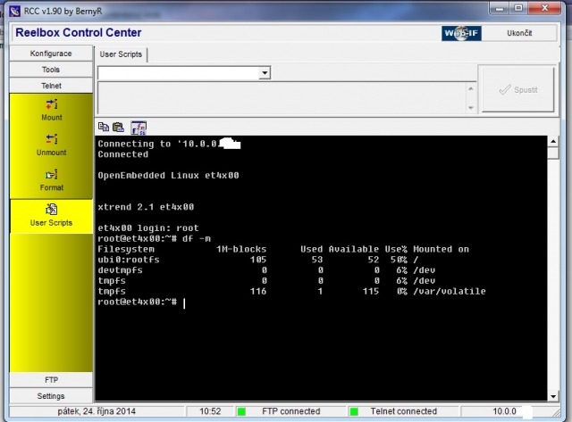

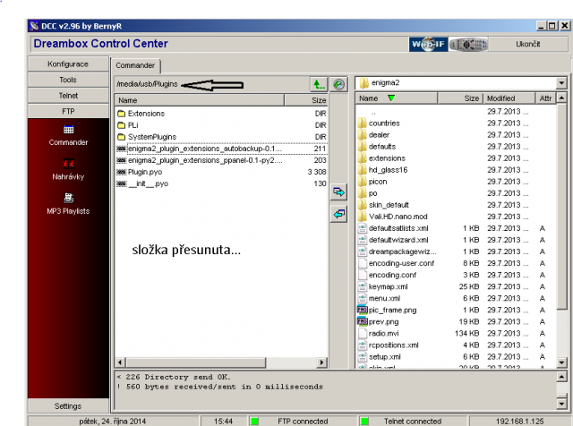

Ještě doplňuju o obrázky - v DCC klikni na Telnet a uvidíš to, co je v příloze.
Paměť je první řádek.
Pokud tam bude jen nápis root@et4000, napiš "df(mezera) -m", enter a vyjede to. Bez uvozovek.

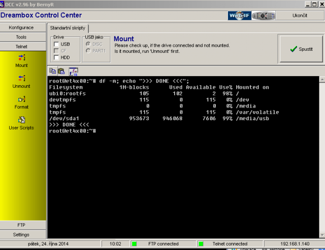

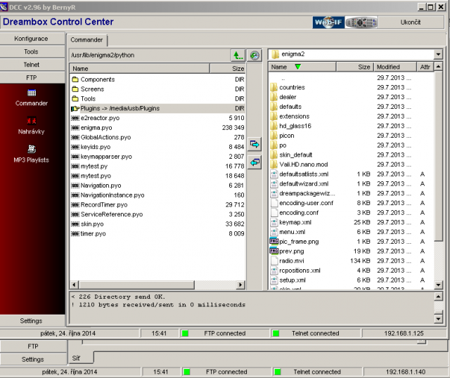

Jinak to můžeš opět řešit fleškou, velmi jednoduše přes symlinky v DCC.
Přesuneš na flešku třeba /usr/lib/python/Plugins a vystaráno.
Na flešku nakopíruješ složku Plugins z uvedené cesty, ve stroji přes FTP tuto složku smažeš a v DCC vytvoříš symlink ve stejné složce, kde složka Plugins byla (tedy ve složce /python).
Po kliknutí na tento symlink se vždycky dostaneš přímo na flash disk (obrázek3).
Složku musíš před vytvořením symlinku překopírovat (na USB) a smazat, tohle je důležité, jinak symlink nevytvoříš, byly by to dvě složky stejného jména na jednom místě. Symlink je v podstatě brán jako složka.
Symlink vytvoříš v DCC pravým klikem kdekoli v okně FTP.
Je to vlastně obyčejné přesměrování, stroj to bere, jako by tam ta složka pořád byla, akorát je přesměrovaná jinam.
Pak zrestartuj a jedeš. Instalace už budou probíhat přímo na USB.

Návod jsem našel i tady:
digitalne.ellano.sk/magazin-7/rady-a-tip...-ti-prijimaca-na-usb
Těmi příkazy na mountnutí se nezabývej, udělej to přímo přes menu stroje a máš to.
První, co udělej po mountnutí a naformátování té flešky do ext3 je, že ověř přes FTP cestu k té flash, pozor, můžeš to mít jinak než já.
Tuto cestu pak napiš do symlinku. Je to cesta z kořenového adresáře, tedy "z toho prvního", co po spuštění a přepnutí do FTP commanderu v DCC uvidíš.
V symlinku dodržuj přísně velká a malá písmena přesně podle pojmenování složek ve stroji.
Jestli do toho půjdeš, tak ať to vyjde!!!

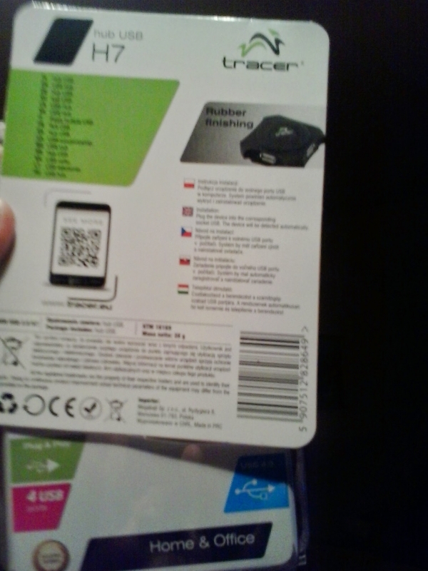

Setkal jsem se se třemi druhy hubů:
(zkoušeno na Openpli 2.1, 3.0, 4.0)
1. XTrend nenadetekoval 2 disky.
Buď zvlášť HDD, anebo zvlášť Flash, zapojeno zaráz = nenadetekoval ani jeden z nich.
2. Nadetekoval oba, ale po restartu byl HDD jednou disk sda1, po dalším sdb1 - vzájemně se přehazovaly s flash diskem (náhodně) po restartech.
3. Nadetekoval oba, stabilně zůstávaly připojeny pod svým označením, fungovalo i směrování složky na USB, ale při záznamu HD na HDD došlo k brutálnímu zpomalení reakcí přijímače.
Když jsem třeba nahrával HD a chtěl sledovat Archivy CZ/SK, bylo samotné čekání na spuštění pluginu něco okolo 5 sec.
Prostě to nestíhalo zapisovat a zároveň číst ze složky Plugins na flešce.
Takže chce to vyzkoušet, nejdřív zkus připojit oba disky, namountnout a pokud se oba objeví, zkusit třeba 5 restartů a zkontrolovat, jestli opravdu zůstávají pod stejným označením.
Pokud se někdy přehodí, zavání to průšvihem, že jednoho dne nenabootuješ.
Pokud je vše ok, můžeš se pustit do zkopírování složky a vytvoření symlinku.
Možná existuje hub, který tohle zvládne bleskově, ale z mých tří to nevyšlo ani na jednom.
Měl jsem úplně stejný problém jako ty, taky nemůžu mít zepředu flešku, ale nakonec jsem to zrušil a vyházel pluginy, aby nebyla potřeba.
Takže ať se daří!!!

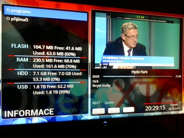

28 okt 2014 14:11 - 28 okt 2014 14:18 #11956 od freeeurope
Odpoveď od freeeurope na tému X-TREND ET4000 Diskusia

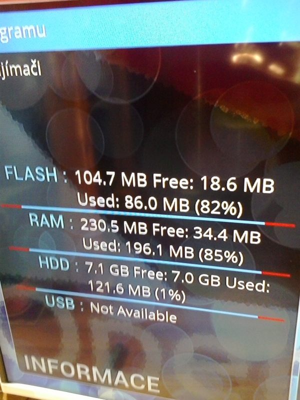

Ahoj kluci, děkuji všem za pomoc. Dostal jsem se k netu až zase po delší odmlce... Ohledně toho mého Xtrendu 4000HD...
Abych vyřešil problém ohledně malé flash paměti tohoto přijímače, jsem tedy chtěl využít připojení 4X USB HUB pro připojení 8GB USB Flash a externího 2TB disku pro přehrávání filmů a serialů. Po takto zapojeném systému do zadního USB přijímače Xtrend mi to vůbec nefungovalo. Přijímač pořád detekoval pouze 1 USB a neviděl externí 2TB disk, nepomohlo ani různé přejmenování tipu HDD1 a HDD2 + různé jiné. Nakonec jsem se rozhodl 4X nástavec HUB odpojit a využít pouze 8GB flash zasunutou a připojenou do zadního připojovacího otvoru přijímače. Chtěl jsem tedy postupovat cestou popsanou od Ivana P. digitalne.ellano.sk/magazin-7/rady-a-tip...-ti-prijimaca-na-usb . Myslel jsem, že pomocí tohoto návodu to bude snadné a jednoduché, ale přiznám se, že z této "jednoduché a snadné " věci se mi nedařilo pořád věc dokončit ani po třech dnech. Postupoval jsem přesně podle návodu , ale jakmile jsem smazal složku "Plugins" , vytvořil jsem New Symlink (tedy přesměrování uložiště do nové složky z paměti přijímače ) na novou externí USB flash (klíčenku 8GB) . Po celkovém takto nastaveném (už novém uložišti), mi vždy nastal problém, že při smazané složce "Plugins" v Xtrendu po otevření menu přijímače, mě uvítala hláška že: "některé pluhiny nejsou dostupné" a ještě nějaké podobné hlášky. Tedy špatně. Opakoval a nahrával jsem i stále jiné druhy image E2, myslel jsem, že by mohl být problém právě třeba v druhu image. Pořád stejný problém. Nakonec jsem se krok po kroku dopracoval, co dělám špatně až jsem na to přišel. Můj problém byl jednoduchý, sice jsem mojí USB flash 8GB naformátoval na FAT32, ale co jsem neudělal, to byl ještě ten druhý a důležitý krok v podobě naformátování "klíčenky" přijímačem (ext3 ). To byl ten problém, nad kterým jsem se mordoval tolik hodin a pořád nechápal, proč v návodu to jde a v realu mě ne. Tak jsem si mohl pěkně potom nadávat, že kvůli takové hlouposti se mi to pořád nedařilo ....Nyní jsem to tedy podle návodu uskutečnil , nahrál jsem do USB zasunuté v přijímači nejen všechny pluginy které jsem chtěl, dále ještě i celou složku popsanou pro zálohu od Ivana P. /usr/share enigma2 (skiny E2) a příjímač je i celkem rychlý oproti dřívějšku.
Ještě ale nevím, co by se dalo (pokud to jde), na tu USB-flashku umístit za složky, zdá se mi, že je pamět v Xtrendu i po přesunu pořáde dost plná. Myslím si, že by šlo té flash paměti Xtrendu ještě dost odlehčit a přesměrovat další soubory na USB klíčenku. Tedy potřeboval bych vědět, jaké soubory, nebo co využívá flash paměť Xtrendu a jaké soubory přesměrovat, aby to fungovalo. Přikládám foto, jak je flash peměť Xtrendu i po přesunu plná a USB (klíčenka) naopak dost nevyužitá. :)

28 okt 2014 14:29 - 28 okt 2014 20:14 #11958 od vlastvs499
Odpoveď od vlastvs499 na tému X-TREND ET4000 Diskusia
Ahoj,
no super! Mimochodem i já jsem psal že to máš namountovat a dát do ext3.
Ale hlavně že to dobře dopadlo.
Přesuň si složku picon, jestli picony používáš.
A to je asi tak všechno. Pro tebe už teď není tak důležité, kolik máš místa ve stroji, důležité je, že pluginy už se budou instalovat ven, takže s každým dalším pluginem už bude místa ubývat minimálně.
Je zbytečné dávat všechno na tu flešku, protože to už se ti projeví v časech přístupů na ni.
Ani ty picony bych už nedával ven, máš tam dost místa i tak.
Ještě dopíšu - předtím jsem spěchal - u skinů mi tuším Openpli 3.0 padalo po přesunu, ale je to už dávno, co jsem to měl směrováno ven. Chce to zkusit.
Jinak je dobré využívat vnitřní paměť co nejvíc, přece jen je nejrychlejší, hlídat si třeba 5 mega volných, aby nebyla plná úplně a nepadalo to.
Tak se měj a gratuluju!

31 okt 2014 23:40 #12000 od freeeurope
Ahoj kluci, posílám pozdrav.... :) Tak mi to pořád nedalo, začal jsem od začátku, a popíšu následovně můj průběh:
Návod, jak "trochu odlehčit" satelitnímu přijímači při malé interní flash paměti.
(pro instalaci více pluginů, atd.
1) nahrál jsem do Xtrendu nejnovější image (v mém případě použito OpenXTA).
2) naformátoval jsem znovu USB-Flash FAT32 (klíčenka 8GB) v PC.
3) do vypnutého (od sítě) Xtrendu jsem zasunul USB-Flash 8GB (klíčenku), kterou jsem tentokrát naformátoval do formátu přijímače. Tedy MENU/ Nastavení/ Systém/ Pevný Disk...
4) následně jsem změnil cestu pro ukládání dvou složek v přijímači Xtrend:
(1) Plugins - ( /usr/lib/enigma2/python/ tam máme zložku Plugins ) - Pluginy přijímače.
(2) Enigma2 - ( /usr/share enigma2 ) - složka se Skiny přijímače.
Celý postup od Ivana P.
5) složky se na USB-Flash 8GB ukládají cestou pod názvem hdd.
(1) /media/hdd/ Plugins
(2) /media/hdd/Enigma2
6) restart přijímače .....a hotovo. Flash paměť přijímače by měla být navýšena.

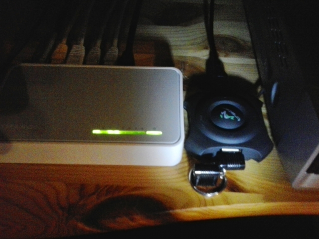

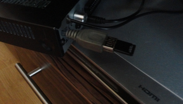

Abych mohl použít variantu "odlehčení" vnitřní flash paměti přijímače a dále i použít zároveň přehrávání video/ foto - nahrávek z mého samostatně připojitelného disku ( kapacita 2TB) s externím el. napájením, jsem se pokusil o připojení a využití 4X USB HUB.
7) USB HUB 4X jsem připojil do vypnutého (zadního) vstupu USB Xtrend přijímače.
8) do USB HUB 4X jednoho otvoru jsem připojil již zmíněnou 8GB naformátovanou USB Flash klíčenku (postup popsán víše) a do dalšího otvoru jsem připojil 2TB externí disk firmy Western Digital (MY Book 2TB).
9) Restart celého přijímače.
Nyní jsem dosáhl výsledku kdy přijímač detekoval naformátovanou USB Flash 8GB jako HDD, kam ukládá pluginy a image soubory z Enigma2 a pevný disk 2TB je detekován jako USB, kde jsou uloženy nahrávky a fotografie pro přehrávání v satelitním přijímači Xtrend.
Takto vše upraveno a zapojeno pracuje bez problémů. Tedy celý problém s malou interní flash pamětí (přijímače) pro ukládání a zároveň i využití přehrávání z externího disku vyřešeno .
To vše pomocí pouze jednoho zadního přípojného otvoru USB na zadním panelu přijímače Xtrend ET 4000HD. Tedy vřele doporučuji. Vše pracuje jak má.

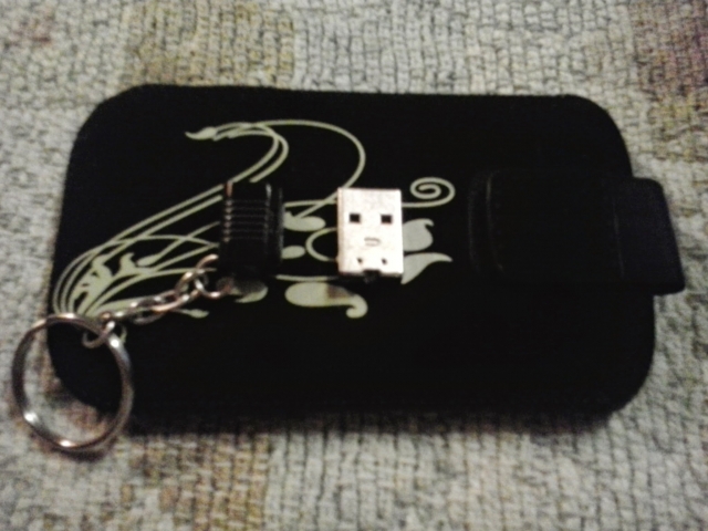

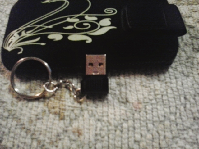

PS"ještě jsem se pokusil upravit mikro USB klíčenku pro zapojení do předního otvoru USB na předním panelu přijímače, tak aby se dalo pohodlně zavírat přední dvířka i se zasunutou USB Micro- klíčenkou. Opatrně jsem odstranil plastovou krytku z klíčenky, ale ani takto upravená USB - klíčenka Micro se nedá použít pro zavření předních dvířek (proti prašnosti / estetika ). Nakonec jsem krytku opatrně nasadil na USB a použil pro jině účely.... :)
01 nov 2014 08:41 - 01 nov 2014 10:50 #12003 od vlastvs499
Ahoj Evropo! :cheer:
Krásná práce!
Přesně to s tou klíčenkou jsem v týdnu řešil a došel jsem k naprosto stejnému výsledku.
Nakonec jsem vytáhl přední USB dozadu paralelním připojením kabelu k přednímu USB.
U toho předního USB to vypadá, že po zavření krytu tam není ani milimetr místa a že ten kryt dosedá přímo na tu plochu s výřezy na kartu.
Klíčenku použiju taky jinak a na přesměrování jsem dal micro adapter s SD kartou.
Moc děkuju za tip na složku /usr/share/enigma2, dneska přesunuju. Super, že to funguje.
Díky a ať se daří!
