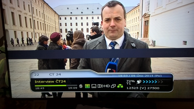

Tak jsem chvíli myslel, že to bude dobré, ale není. Na jiném LNB jsem nebyl, ale podle toho, co to dělá je dobře "šáhnutý" satelit. Na poslední volbě, kde se to zasekne to potom zůstane a když udělám restart (I/O a ^), tak se nedá přepnout kanál ani hlasitost, jde jen ten program, ze kterého se vypne.
Vypínání DO je jediné, co na ovladači funguje ...
Na obraze se udělá tmavý pruh, dole zůstane info a nic neuděláte, dá se jen I/O.
Jak vidím, je zájem o tento typ, tak bych nerad přisuzoval tyto problémy přístroji, je to věc zásahů do něj, mazáním a natažením sw - něco jsem poškodil a ne a ne to odstranit na dálku. Prodejce jsem nekontaktoval, ale asi budu muset.
(první obr. - jak to vypadá, druhý - není to chyba TV)
