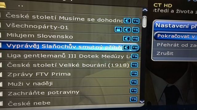

Tak se ozývám s blackboxem - u nahrávek se mi objevilo € - nevím proč, možná žena zkoušela přehrát Vyprávěj a možná jí to hned nešlo a něco zmáčkla. Nebo to, že jsem zkoušel prohodit karty, když mi nešly HD programy na xpeede, reautorizace na obě karty O.K. Ale nahrávky jsou ze dnů, kdy jsme nebyli doma.

Toto se objeví pokud je nahrávka nějak poškozená, např:
- stanice byla zakódována
- byl výpadek signál
- nenahrál se celý záznam
- fyzicky poškozený soubor na HDD
Když si je zkusíte přehrát, tak by jste to tam měl vidět. Buď nepůjdou přehrát vůbec nebo bude záznam nějak poškozený.

Díky za odpověď, ale asi nic z uvedeného mi na věc nepasuje. Dopoledne jsem totiž něco ze záznamu z těch dnů pustil (krim. Anděl, ..), ničeho neobvyklého jsem si nevšiml. Proto si myslím, že problém mohla vyvolat výměna karet ... ale jak z toho ven, nevím. Zkusím prohodit karty a znovu pustit záznamy, ale neslibuji si nic nového, připadá mi to jako dekódovací guláš v blackboxu - není to přece běžné, aby uživatel přehazoval karty jako na kolotoči a tak program nemusí být na to připravený.
Tak jsem karty prohodil a nic se nezměnilo, € zůstalo na těch čtyřech záznamech jako předtím.
Takže asi záznamy vymažu a šmytec. Při pokusu o přehrávku je černá obrazovka bez zvuku - takže asi tak. Promiňte, že jsem neodpověděl dřív, baštíme se ženou antibiotika a vzpomínáme na 20.11 jako svatební den a po letech jako datum narození našeho syna - o pár roků mladšího, než jste Vy.

To € se již ničím neodstraní. Jakmile se po pořízení záznamu objeví, tak tam již zůstane.
