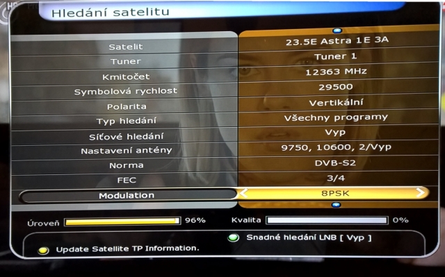

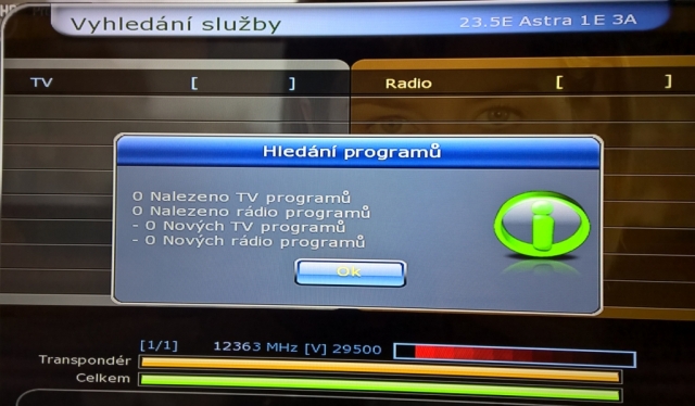

Dobrý večer! Naladil jsem ty 3 programy ČT HD (1, 2, sport) , ale ...
Nejdřív jsem přičítal nefunkčnost, že ještě není všechno "odladěné" na satelitu.
Mám quad LNB, xpeed jede normálně, určitou dobu vysílali SD i HD současně, ale teď jen xpeed jede normálně s HD, blackbox šel celý den a večer vypisuje Není signál , 0% - nevím, s čím má problém, jestli vypadne demodulace a tím pádem nulový užitečný signál ? nebo je něco v sw nedotažené na S2...Ale HD na 11874 jede dobře (Nova, Prima, Fanda, JOJ ...) takže s modulací problém není.
Zopakuji stručně - 3 stanice ČT na 12363MHz na Blackboxu buď jedou všechny tři nebo žádná , ale na stejné parabole připojený xpeed jede současně bez problému.
Děkuji za info!

24 jan 2015 23:32 #13684 od ZdenekMi
Odpoveď od ZdenekMi na tému Poradňa Blackbox
Zkuste tu problematickou frekvenci na BlackBoxu smazat a znovu ji přidat a naladit.
27 jan 2015 00:45 #13753 od georgeza
Odpoveď od georgeza na tému Poradňa Blackbox
Dobrý den!
Tak nic nového. Asi hodinku potom, co jsem v sobotu psal, se HD rozběhl na všech třech CT, ale ráno už nic.
Zkusil jsem vymazat 12363, trojice se ztratila z výběru programů, vypnul jsem satelit, potom znovu opakoval postup až jsem si řekl, že Vám dám nové info obrazem - nevím, co se děje. Jestli by to chtělo přeinstalovat přijímač, prosím o postup nebo odvolávku na něj. Nebo z ellano?
Tak zatím koukám na SD CT1,2 i sport.
Dík za odpověď

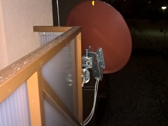

27 jan 2015 23:46 #13767 od georgeza
Dobrý večer,
zkusím asi jen SW, protože přístup k LNB je tak pro cvičenou opici ... viz přiložené foto ...
Dám tovární nastavení a naladím .. doufám, že to zvládnu.
Možná že za světla otočím parabolu a prohodím některé kabely. Není to určitě příčina, ale na xpeedu má enigma link a tak se večer zap i vyp nejen TV, ale i sat. Blackbox jede 24hod., jen TV se vypíná. Ale jak říkám, to by neměl být důvod k takovému chování LNB, nejspíš nějak bloudí sw v Černé skříňce.
Jirka

Myslím, že toto sa stalo aj mne, keď som chcel naladiť novovysielané programy v HD kvalite - ČT HD...
tak mi ukazovalo na tom transpondéri nulový signál/alebo kvalitu, už nepamätám.
Mne pomohlo, že som dal odstrániť TP 12363MHz (treba pozrieť v zozname, či nie je zadaných aj viacej TP s touto frekvenciou a ak, tak všetky odstrániť). Potom som ručne pridal nový TP a ručne zadal všetky parametre. Potom mi to už normálne šlo, keď som dal vyhľadať programy na takto zadanom TP.
Takže ja by som s továrenskými nastaveniami ešte počkal...
28 jan 2015 00:28 #13769 od georgeza
Zdravím a vďaka za radu, ale ako sa hovorí na Slovensku - Hop, už je neskoro
Už som to spáchal - práve mi beží vyhľadávanie , dal som iba 23,5°.
S vymazaním a znovanastavením 12363 som skúšal niekoľkokrát. Ale čo bolo pre mňa nepochopiteľné bolo občas O:K:, občas K.O. - teda išlo to a bez zásahu do sat. napr. skok na iný kanál a po nejakopm čase na CT a už 0% na všetkých troch !!! A jako som písal, po mojom prvom príspevku to samé naskočilo ...Teraz je na 11836MHz, tak ešte pár minút a uvidím - teda až ráno, idem spať.
Dobrú noc

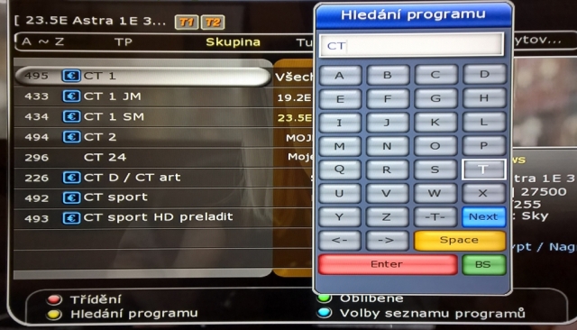

29 jan 2015 18:55 #13776 od georgeza
Pro změnu: jak se říká v Čechách -" dopadl jak sedláci u Chlumce " (link o tom je tu: www.ceskatelevize.cz/ct24/exkluzivne-na-...k-sedlaci-u-chlumce/
Tak jsem dopadl jako oni. Nic mi nešlo, přestavil jsem po továrním nastavení disec, ten jsem opravil potom, když se mi to nerozjelo ani s novým (kompletním) .fdu z 13.ledna od Ellano. Všechny CS digit staré i nové HD to hlásí kódované, jen nekódované TA3 a CT24 spolu s německými stanicemi na 19,2 jsou v pořádku např.. Tak jsem asi před deseti minutami poslal reautorizaci karty a čekám .... přitom druhý sat xpeed s NEXT-kartou na stejném quad LNB nemá problém ?!?!
A teď babo raď..... :(
29 jan 2015 19:12 #13777 od ZdenekMi
To vypadá, že nejede softcam. Podívejte se do pluginů, jestli tam máte Mcas nebo Oscam. Víte co jste před tím používal?
Pokud tam nebudete tyto pluginy mít, tak tam szkuste dát tento Mcas digitalne.ellano.sk/forum/citacky-linuxo...-mcas?start=15#13568
Pak plugin spustit a nastavit automatické spouštění a snad se to rozjede.
29 jan 2015 21:26 - 29 jan 2015 21:31 #13786 od georgeza
****vymazané, v následující je doplněný konec *****.
Posledný krát upravené:29 jan 2015 21:31 georgeza Dôvod: výmaz a opak dál s dopsáním věty na konci
29 jan 2015 21:28 #13788 od georgeza
Díky, taky jsem pojal podezření, že to přestalo po mojich zákrocích dekódovat. Dopracoval jsem se k rozzipovanému mcas, ale nedokážu ho nahrát do přijímače, nenašel jsem způsob, v žádném z nastavení není nic na flashce vidět (10+1 soubor). Podívám se ještě jinam, ale nevidím to růžově.
Zítra ráno odjíždím do neděle, tak asi až potom budu pokračovat. Pluginy - tam nic nemám, při těch neodborných pokusech jsem to včera asi všechno vymazal.
