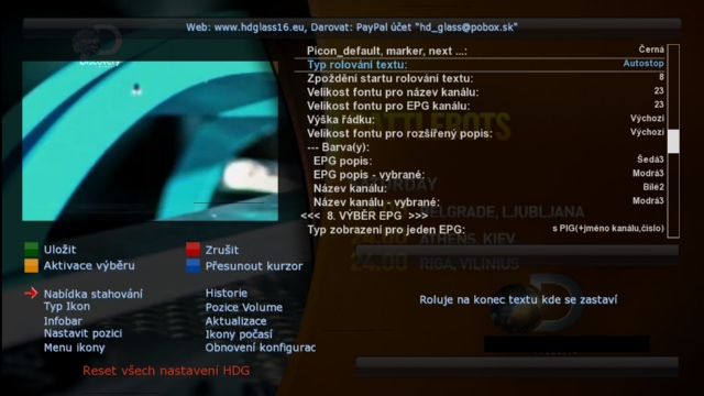

Zdravím p.Zdenek.
Po delší dobe se ozývam. Chci se zeptat na predpoved počasí v hd16
Všechno jsem si nastavil aj mesta jsem si doplnil, ale
když vyvolá predpoved počasí tak ukazuje aj stare prepovede
nevím kde nastavit aby se ukazovali jen nove a da se nastavit aj kratsi cas nez 15min
pro znovu pripojení dekuji Jaro
20 nov 2015 10:31 #16746 od ZdenekMi
Odpoveď od ZdenekMi na tému X-TREND ET9x00 Diskusia
podle mě se to nastavit nedá. Alespoň jsem to nikde neviděl. Vždycky jsem nastavil jen město a nic víc.
Ale možná se to nastavit někde dá, třeba přímo v nějakém konfiguračním souboru. Ale to je dotaz už na autora HDglass. Zkuste se zeptat přímo na fóru k HDGlass: forum.hdglass16.eu/
Já fakt nevím.

22 nov 2015 19:49 #16770 od Holša
Odpoveď od Holša na tému X-TREND ET9x00 Diskusia
Zdravim, tak sem hledal na HDGlass a podarilo se, počasí vyreseno
diky moc
