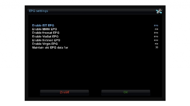

Dakujem za radu.
Vypinam box cez dialkove ale EPG sa mi aj tak neuklada. V menu EPG settings som nic take ako cestu na ulozenie EPG nenasiel. Pouzivam image ktory som mal v boxe od Ellana.
Edit:
Takze mi to nedalo a potrapil som stryka googla. Cez menu sa mi ukladanie EPG na mountnuty HDD nepodarilo nastavit. Musel som do konfiguracneho suboru /etc/enigma2/settings vlozit riadok:
config.misc.epgcache_filename=/media/net/disk/epg.dat
/media/net/disk/ je cesta k mojmu mountnutemu sietovemu HDD.
Snad to niekomu pomoze....
