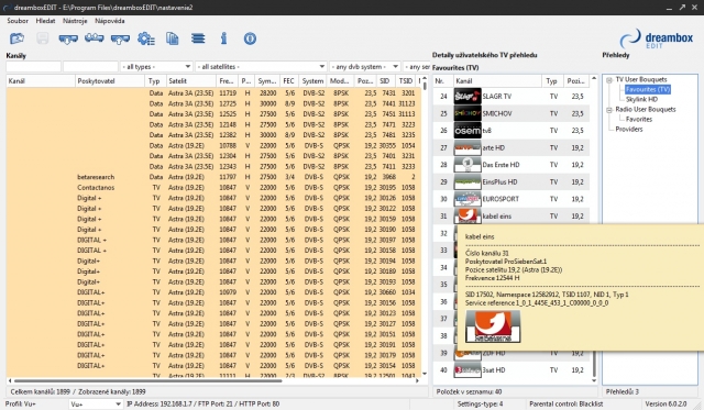

medzitým mi prišli novšie picony a tie všetky fungujú. S tým dreamboxEDIT to fakt funguje ako som písal, viď príloha. Vypíše kmitočet i setting. Väčšinou to zobrazilo hocijakú piconu ktorá sa tam presunula, takže ak som náhodou dal piconu STV1 do markízy tak jej automaticky prepísalo číslo a miesto STV1 sa zobrazil obrázok markízy. Nezistil som prečo sa mi niektoré picony nezobrazovali i keď čísla boli správne.
