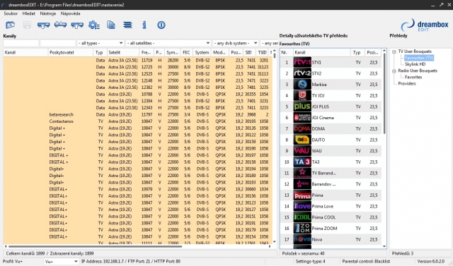

Tak som vyskúšal všetko možné, možno aj nemožné a zostal mi zatiaľ jeden nevyriešený problém. V dreamboxEDIT som nainštaloval všetky potrebné picony (ktoré neboli, tak som vyrobil), preniesol do prijímača, ale v TV vidieť len asi polovicu z nich. Skontroloval som aj adresár picon, všetky potrebné tam sú. Vie niekto poradiť čo s tým?

To bolo prvé čo ma napadlo, takže som skontroloval čísla picon a porovnal ich s číslom kanálu v zozname všetkých kanálov a v userbouquets. Všetko presne sedí. Naviac sa zlé číslo dá zadať len úmyselne, pretože program si automaticky zadá správne číslo picon-y pri načítaní obrázku aj keby bolo špatné, alebo pocon-a bola bez čísla (teda len obrázok). Ináč všetko ostatné funguje OK, ale štve ma z principu keď niečo nebeží tak ako má. Nemal už niekto podobný problém?

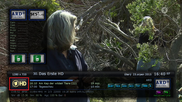

Zkoušel jsem program Das Erste HD 11493.
Tomu odpovídá Picon 1_0_19_283D_3FB_1_C00000_0_0_0.png.
Nahrál jsem ho přes WinSCP přímo do adresáře usr/share/enigma2/picon. (Pro picony dreamboxEDIT nepoužívám).
Restartoval přijímač a picon se mě normálně zobrazuje:
Zkontrolujte, že ten soubor se opravdu nalézá v adresáři usr/share/enigma2/picon v přijímači.
Zkuste skin HDGlass16 - v tom jsem to zkoušel já.
Posledný krát upravené:25 aug 2015 17:38 ZdenekMi
