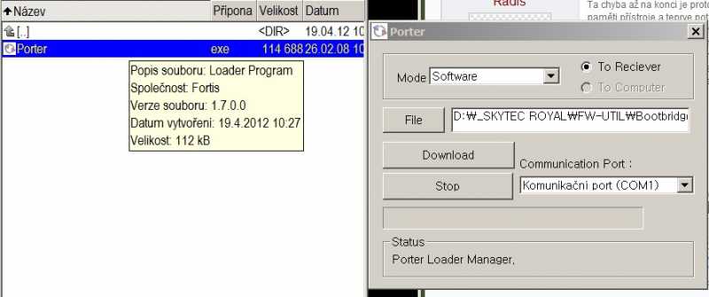

24 apr 2012 19:48 - 25 apr 2012 12:31 #802 od rosiman
Odpoveď od rosiman na tému Re: FW-instalace zavaděče pro FW v2.*
Príloha Porterv1.7.0.0.jpg nebola nájdená
