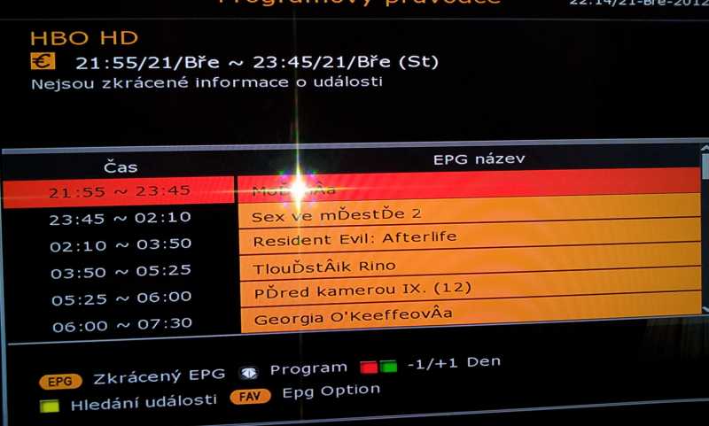

neviem ci je to problem ojedinely, konkretne u mna ale EPG na FW Ver.2.10.11 nezobrazuje spravne diakritiku, neviem akym sposobom diakritika fungovala v poriadku u recenzenta tohto sat prijimaca ?!

EPG nespravne zobrazuje diakritku pri nastavenom slovenskom jazyku (aj tituly aj teletext) taktiez ani nastavenie cestiny komplet titulky, teletext nic meneni na veci
pri verzii FW 2.09.87 som dokonca pouzival anglicky jazyk ako rozhranie a EPG fungovalo v poriadku

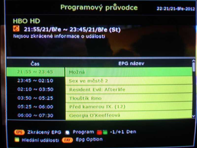

můžeš přiložit foto, jak Ti to zle zobrazuje, já nyní zkouel i slovenštinu a žádné problémy nemám
21 mar 2012 21:20 #721 od pistac
Odpoveď od pistac na tému Re: Skytec Royal Twin firmware
Príloha 20120321_221711.jpg nebola nájdená
21 mar 2012 21:38 #722 od Radis
Odpoveď od Radis na tému Re: Skytec Royal Twin firmware

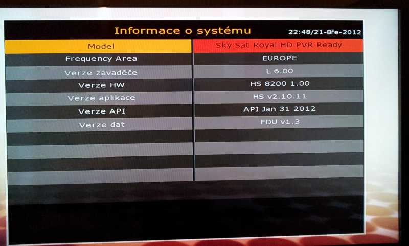

Tak tento problém se u mne opravdu neprojevil, má vše správně, nyní jsem to nafotil. Pošli mi prosím Tě odfocenou informaci o systému, porovnám.
Príloha P3210503.JPG nebola nájdená
Príloha P3210504.JPG nebola nájdená
21 mar 2012 21:55 #723 od pistac
Príloha system_info.jpg nebola nájdená
mozno pisem blbosti, nepomohlo by nainstalovat uzivatelsky font ktory ma podporu aj stredoeuropskeho kodovania ?
