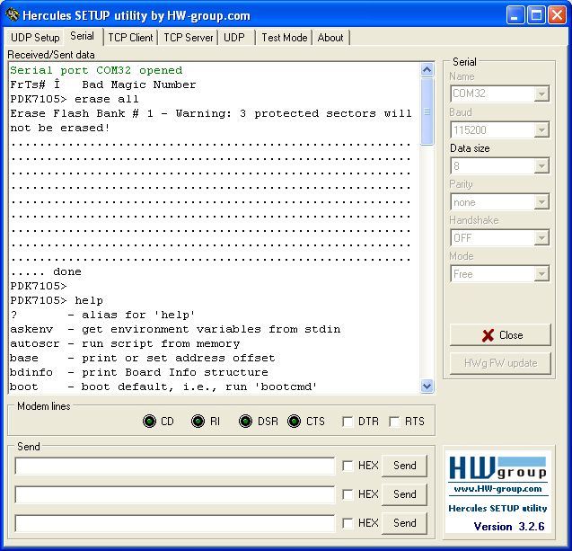

A ještě jeden poznatek. Pokud dávám vymazat settopbox přes Hercules/Hyperteminal, tak po zadání příkazu napíše, že nebudou smazány 3 sektory. Jeto tak OK?

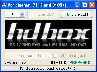

Pokud se pokouším vyčistit Raptora přes NewHDBclean tak se dostanu do stavu, že proběhne loader a skočí na displeji chyba ERR:0x70 a v okně programu se posílají nějaké stopbity ...

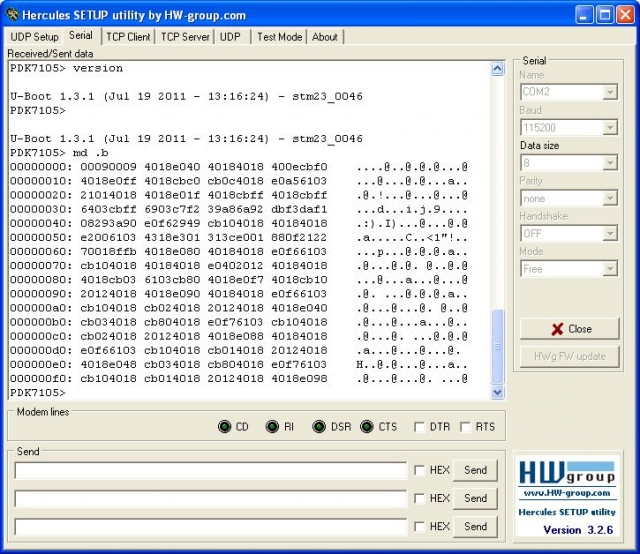

Pokud se připojím přes Terminal dostanu se do tohoto stavu ...
Príloha Hercules_Hyperterminal_02.jpg nebola nájdená
pokud zadám příkazy ...
PDK7105> version
U-Boot 1.3.1 (Jul 19 2011 - 13:16:24) - stm23_0046
a pokud příkaz ...
PDK7105> md .b
00000000: 00090009 4018e040 40184018 400ecbf0 ....@..@.@.@...@
00000010: 4018e0ff 4018cbc0 cb0c4018 e0a56103 ...@...@.@...a..
00000020: 21014018 4018e01f 4018cbff 4018cbff .@.!...@...@...@
00000030: 6403cbff 6903c7f2 39a86a92 dbf3daf1 ...d...i.j.9....
00000040: 08293a90 e0f62949 cb104018 40184018 .:).I)...@...@.@
00000050: e2006103 4318e301 313ce001 880f2122 .a.....C..<1"!..
00000060: 70018ffb 4018e080 40184018 e0f66103 ...p...@.@.@.a..
00000070: cb104018 40184018 e0402012 40184018 .@...@.@. @..@.@
00000080: 4018cb03 6103cb80 4018e0f7 4018cb10 ...@...a...@...@
00000090: 20124018 4018e090 40184018 e0f66103 .@. ...@.@.@.a..
000000a0: cb104018 cb024018 20124018 4018e040 .@...@...@. @..@
000000b0: cb034018 cb804018 e0f76103 cb104018 .@...@...a...@..
000000c0: cb024018 20124018 4018e088 40184018 .@...@. ...@.@.@
000000d0: e0f66103 cb104018 cb014018 20124018 .a...@...@...@.
000000e0: 4018e048 cb034018 cb804018 e0f76103 H..@.@...@...a..
000000f0: cb104018 cb014018 20124018 4018e098 .@...@...@. ...@
a vím z toho stejně prd! :-( Mě z toho snad klepne!!!
