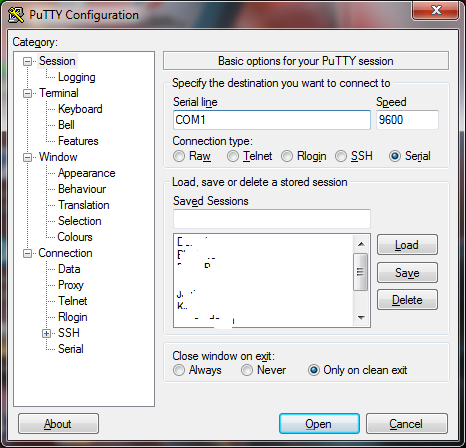

Zkuste podle obrázku zvolit serial:
Príloha putty.png nebola nájdená
Pokud to nepůjde přes tento nastavení COM portu, tak zadejte hodnoty, jako když jste se připojoval při čištění paměti.
Pak Open a mělo by se to přihlásit. Možná bude chtít zadat nějaké autentizační údaje - pak případně zkuste root/root.

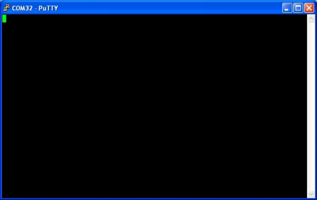

Pokud se snažím připojit přes Putty > Serial connection > Speed 9600 tak mi to na všech zkoušených portech(1-44), které se otevřou hodí pouze prázdnou obrazovku s "mrtvým" kurzorem. Psát do toho okna ale už nejde.
Príloha Putty.jpg nebola nájdená
Tak jsem si říkal že přes program Hercules/Hyperterminál zkusím Raptora znovu vyčistit a zjistil jsem, že komunikace se už neneváže! :-(a přístroj tak vyčistit nejde.

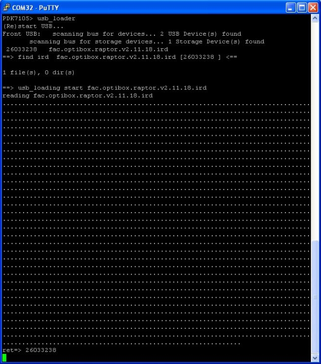

Tak jsem se posunul o kousek dál.
Přes Putty už se připojím (chyba byla v rychlosti, která musí být nastavena 115200) zadám příkaz usb_loader a settopbox začne natahovat FW z USB. Když ale doběhne do 100% hodí opět hlášku na displeji ERR:0x10 (FW se nezhoduje s ID zařízení) a v okně Putty je výsledný stav tento ...
Príloha Putty_2014-03-07.jpg nebola nájdená
FW je originál 2.11.18 Optibox stažený z jejich stránek www.optibox.cc/download.php?id=875
Přijde mi, jako by raptor měl nějak rozhozené ID. Je to možné?
Případně dá se ID přístroje změnit/ opravit?
