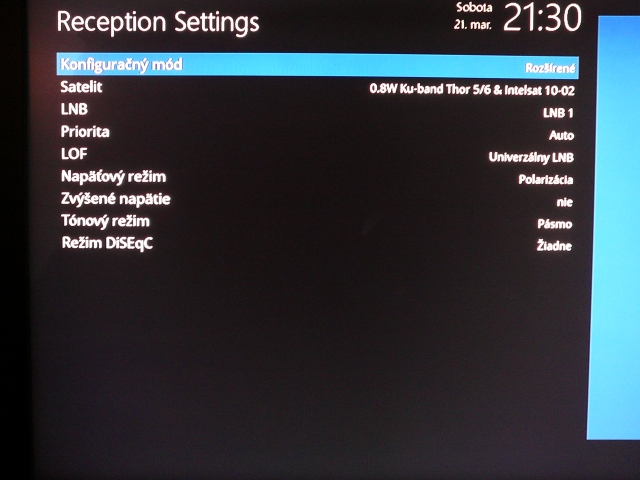

21 mar 2015 21:59 #14722 od ZdenekMi
Odpoveď od ZdenekMi na tému Problem s Enigmou
Nastavte:
Konfigurační mód: Jednoduché.
Režim: Jeden
Satelit - ten váš Thor 0.8
DiSEqC: žádný (ne)
A zkuste znovu takto naladit programy se síťovým vyhledáváním.

Zdravim, no v jednoduchom rezime mi nenaslo ani 1 kanal...
