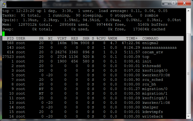

Noo, nemám tento box, tak nemůžu úplně posoudit. Největším žroutem procesoru a paměti ale většinou bývá použitý skin a pluginy. Softcam Oscam ani cccam u mě procesor na mipselu zrovna moc nevytěžují.
Zkuste se k boxu přihlásit přes telenet (třeba putty) a dát příkaz: top. Měl by vypisovat vytížení systémových zdrojů (viz. obrázek ode mě). Oscam si tam bere 1% procesoru a minimum paměti.

31 jan 2015 14:07 #13814 od darkdevilll
Odpoveď od darkdevilll na tému Problem s Enigmou
Je to OK! Po tejto stránke je vyťaženosť v poriadku. Bežiace procesy spomaľujú, to je logické.
