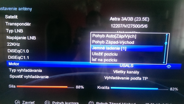

Dobry den, mam jeden mensi problem. Viete mi poradit ako mam jemne doladit poziciu druzice resp. jeho ulozenie po jemnom doladeni pootoceni cez motor. Problem mam v tom ze po jemnom krokovani nastavim najlepsiu kvalitu potom dam ulozit aktualnu poziciu dam exit na DO a motor sa mi posunie opat do povodnej polohy ako keby som operaciu neulozil.
Vopred dakujem.

Ja nastaveniu ako takemu rozumiem ale nikde som sa nedocital pri jemnom ladeni cize pootoceni paraboly motorom ulozim danu poziciu. Ta moznost tam je ale ked dam ulozit a potom exit tanier sa mi dostane do povodnej polohy. Parabolu mam na streche panelaku a uprimne nechce sa mi ist hore na trechu takze chcem si aspon do leta pomoct soft nastavenim cez receiver. Pre CB650 HD som mal Showbox 301 a tam som mal Q na 94% teraz 71%.

Tu som na mrtvom bode. Po jemnom ladeni dam ulozit poziciu. Avsak ked dam exit tak sa dostanem opat na povodnu poziciu 23.5.

tak prepni na kanál čo je na 19.2 malo by ju otočiť...
máš nastavenú správnu zemepisnú dlžku a šírku?

Ano mam. Podla vsetkeho mam parabolu mechanicky posunutu o tom viem. Motor slape dobre. Ako som uz pisal mam to na streche a teraz sa mi tam nechce ist. Na jar parabolu presne nastavim ako ma byt. Teraz si chcem len soft. jemne pootocit a softwerovo cez vnut. jednotku zafixovat pootocenie. Jednoducho astru 23,5 pootocim na 22,5... Jednoducho oklamat motor.
Je to len docasne riesenie teraz v zime.

dolaď si to jemnou zmenov zemepisnych udajov napr.: z 21,5 daj na 21 ,alebo 20,5 alebo 22 podľa toho aby ti vyskočil signal hore. Pri každej zmene musiš prepnuť motor na inu družicu a vratit sa :)

Ano pomohlo to. Ked pride oteplenie musim to mechanicky doladit. Zjavne HD programy su daleko citlivejsie na kvalitu...
