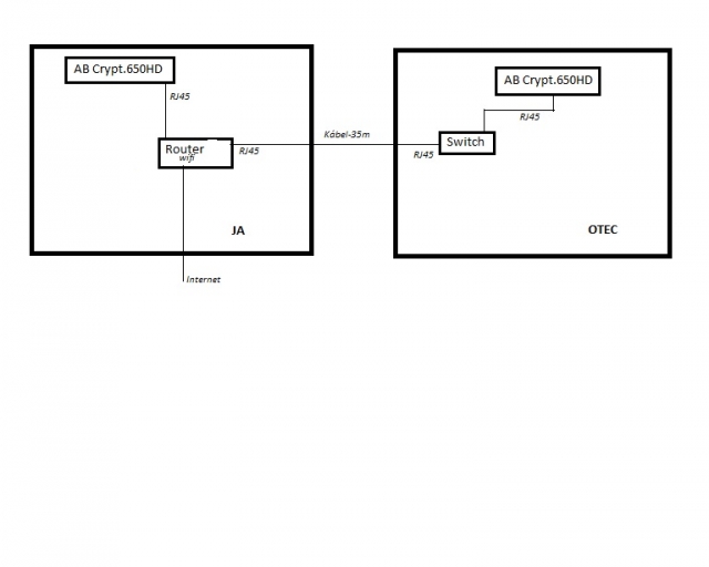

ja viem ,že to maš bez routra , ale t i vravim napoj na router .Dongle stoji 10 eur.
alebo napoj kabel router ,kabel ,switch, kabel ocove stb , . Tvoj tiež router. :) Napoj to cez router , čo maš u seba a u ocka daj medzi kabel a stb switch.

OK...zajtra to skúsi teda tak...no neviem čo sa potom nastavuje v oboch stb a či sa niečo nastavuje aj v routri? Ešte to mi prosím poraď. Vopred Ti ďakujem.

Martin,myslíš takto to zapojiť?

presne tak ,alebo možnosť 2 a to :do otcovho daš iba wifi :)

Martin,zajtra to takto teda zapojím a vyskúšam.Len mi prosím poraď čo treba zadať do Klienta a čo do server a do routra tiež nejaké nastavenia?Alebo sa tam zadáva všetko tak isto ako keby som to prepojil napriamo? Ja by som aj otcovi dal wifi,ale ako? Ten zixel extended by asi na 35m nedočiahol...

16 feb 2015 17:15 #14218 od onicem
Odpoveď od onicem na tému Prosba
Martin,zdá sa,že závada je odstránená :) Po pripojení oboch stb na môj router to zatiaľ šlape jak hodinky...uvidím dokedy :) Tak ďakujem za cenné rady a ochotu :)
