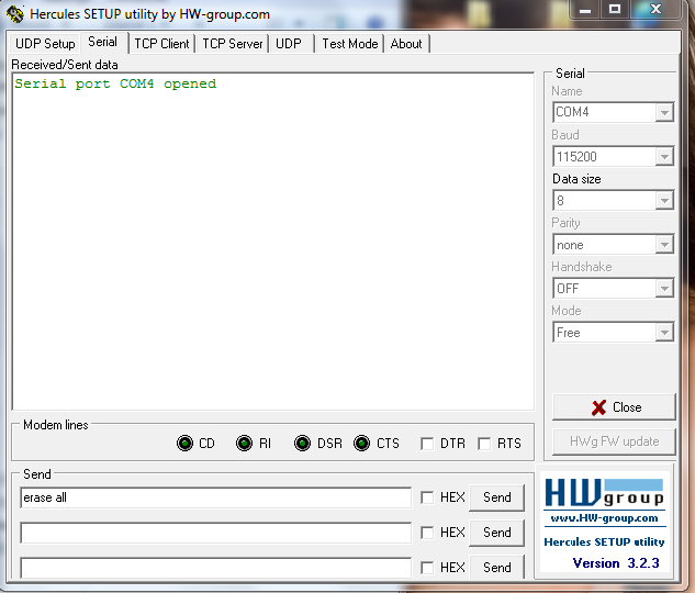

napiš přesně co Ti to píše v okně terminalu nebo pošli foto obrazovky, ať Ti můžeme poradit

Inak ako cez USB-SR232 sa ja nespojím,nemám na PC SR232 ,takže to musím zredukovať,na TV anakonda mi načíta logo ,a potom čierna obrazovka to na tv.
Ked sa spojím V PC tak Hyperterminali mi ukáže toto :Serial port COM4 opened,ale čo presne mám robiť dalej?ked zapnem sat.prím-sltačam sc ,ale nič nikde sa neobjavuje.Tak čo stím je?

Ahoj,
už jsem Ti to psal, ale odpověď od Tebe žádná nepřišla. Přečti si email, tam to máš napsáno, jak máš postupovat.
