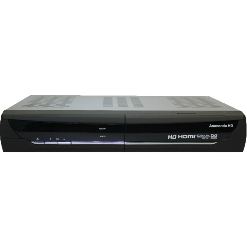

Zdravím Vás.
Vie my niekto poradiť s anakondou,všetko išlo pohode až raz zapnem a zobrazuje sa iba logo a potom čierna obrazovka a na displeji sa zobrazuje toto: SA 1 E -to E ne ni ako e podoba sa to na obrátené F čo to je.
Poradte!

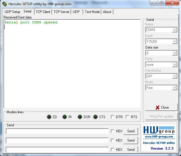

07 okt 2012 20:47 #1346 od entony2
Odpoveď od entony2 na tému Diskusia
Zdravím ťa .
Porad mi akou verziou to mám robiť´s touto mi to neide 3-2-3,alebo to robím zle,v návode sa píše:Stiskejte klávesu Esc až se Vám objeví na obrazovce ST..> a bude blikat kurzor.Lenže mne sa nikde nič neukazuje,vtom programe mi akurát úkaže toto :Serial port COM4 opened
čo presne mám robiť, a mám to prepojene takto:kabel-od PC-USB-sr232 a samica sr232-samica sr232-sat.prímač.
  • Zuzo
07 okt 2012 21:09 #1347 od Zuzo
Odpoveď od Zuzo na tému Diskusia
Problem moze byt prave v tej redukcii. skus to prepojit normalnym RS232 kablom, nie cez USB redukciu.
