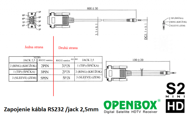

este jedna otazocka dufam ze ten jack konektor ma byt len stereo s 3oma vystupmy

Prekontroluj si ten kábel,,,

a nemoze to robit ten kabel ktorý mam pouzity na zdielanie je to 8 zlilovy LAN kabel
21 nov 2014 17:03 #12286 od janius
Odpoveď od janius na tému s2 mini hd
netieneni dlzka cca 7metrov mam to zapojene len na drôty

Máš tam schému zapojenia,tak si to pozri...

mozno robim niekde chybu ale kabel mam sto pro dobre zapojený vproste to nejde!! zdielat chcel som skusit aj starší fw52.00 do S2, co som sa docital ze s nim to funguje len ten co ste sem dali mi po zapojení usb a nacitany do satelita S2 vypisuje INVALID FAILED!!

no takze problem vyrieseny zdielanie funguje tak ako ma prepojovaci kabel medzi satelitmi rs232 na jack 2,5 ma byt zapojeny bodla prvej prilozenej fotky co si sem dal cize spicka je2 ,kruzok je 3 ,zem je 5.
aj tak Dakujem .
