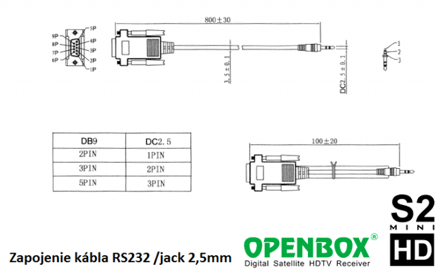

Alebo si vyrob tento kábel:
Príloha rs232.png nebola nájdená

na s2 mam FW71,+ prepojeny kabel mezdi openboxamy mam tento kabel vyrobeny a dufam ze aj dobre zapojeny na jack 2,5 mam na konektore pin 1,2,3 zapojeny na rs232 takto 1-3 2-3 3-5 mam to dobre krizene?

Zdielanie v standby-zapnuté,prekontroluj ešte raz kábel podľa toho návodu,niekde máš chybu...
17 nov 2014 18:53 #12230 od janius
Odpoveď od janius na tému s2 mini hd
zdielanie mam zapnute a ten kabel mam pouzity internetovy zapojene to mam krizene priamo z rsr232 na jack2,5 kontroloval som to aj desat krat .
