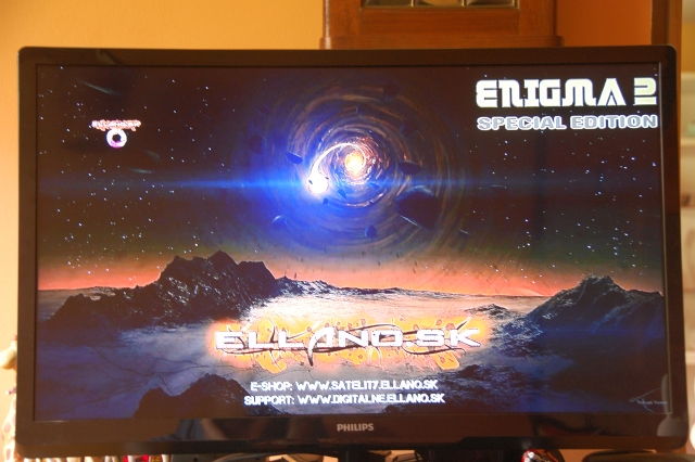

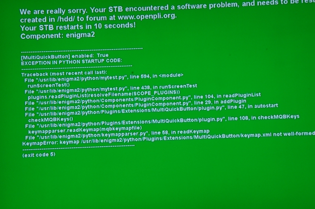

Dobrý deň.
Mám Xtrend 9500, s E2 upravenou od f. Ellano ( www.satelity.ellano.sk/29742/x-trend-et-...0-linux-enigma2.html ). S prístrojom som veľmi spokojný.
Počas posledných veľkých vetrov však u nás viackrát vypadol el. prúd (nebol som doma), a odvtedy sa prijímač nespustí, opakovane sa reštartuje. Prosím Vás o radu, čo s tým. [Čo sa obsluhy a znalostí týka, tak som začiatočník.]
Posielam foto obrazovky, ak by pomohlo na vyriešenie:
1. úvodná bootovacia obrazovka, ktorá nabehne,
2. na nej sa potom zjaví to kolečko priebehu činnosti (hore vľavo),
3. následne oznam o reštarte,
4. detail.
Príloha DSC_0001.JPG nebola nájdená
Príloha DSC_0002.JPG nebola nájdená
Príloha DSC_0003.JPG nebola nájdená
Príloha DSC_0004.JPG nebola nájdená
Ďakujem vopred za radu.
21 apr 2014 15:11 #9504 od ZdenekMi
Odpoveď od ZdenekMi na tému X-TREND ET9x00 Diskusia
vypadá, že je tam poškozený soubor keymap.xml, ale možná toho bude víc. Nejspíš jak vypadával proud, tak došlo k tomu, že systém je aktuálně v nekonzistentním stavu.
Podle mě by to chtělo do boxu znovu nahrát instalaci s E2. Pokud nemáte zálohu, tak pošlete mail na obchod ellano, napiště tam číslo faktury a požádejte je o poskytnutí image s jejich upravenou instalací E2. Tu tam pak nahrajete a box by měl být ve stavu, jako když jste ho zakoupil a snad se tím odstraní i problém s restarty.

21 apr 2014 15:36 #9506 od pkucera
Odpoveď od pkucera na tému X-TREND ET9x00 Diskusia
Dobrý deň.
Vďaka veľmi.
P. Kučera
21 apr 2014 15:43 #9507 od ZdenekMi
Pokud by jste případně vyloženě netrval na image od Ellano, tak by jste mohl rovnou použít i nějaký jiný, který je tady na fóru k mání. Ale budete si ho muset dokonfigurovat a bude vypadat jinak, než ten od Ellano. Takže pokud jste zvyklý na něj, tak nejjednodušší tam bude zase dát ten od nich.
Nasledujúci užívateľ(ia) povedali ďakujem: pkucera
22 apr 2014 21:13 #9524 od pkucera
Ďakujem. Z f. Ellano mi obratom pomohli, XTrend už frčí.
Vašu radu si odložím, možno sa zíde.
P. Kučera

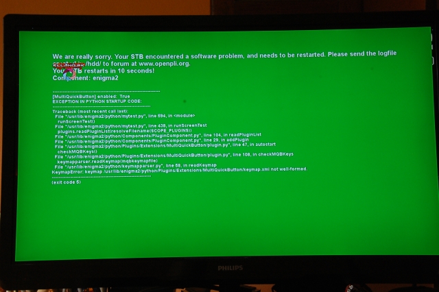

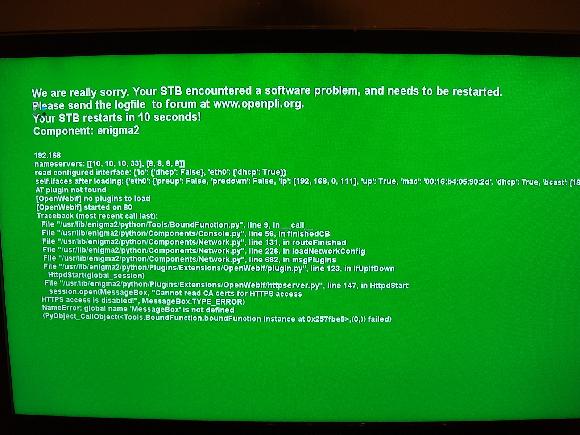

Dnes po obyčajnom prestavovaní parametrov cez diaľkové ovládanie , začal sa prijímač sám od seba reštartovať dokola . V prílohe foto obrazovky .
Zálohu systému som si samozrejme neurobil . :(
Čo s tým ?
09 máj 2014 10:49 #9752 od peter
Odpoveď od peter na tému X-TREND ET9x00 Diskusia
Napíš do ellana email s číslom objednávky, pošlú ti zálohu, ktorou ho jednoducho preflashuješ.
Nasledujúci užívateľ(ia) povedali ďakujem: ivako
09 máj 2014 11:04 #9753 od ZdenekMi
Jak píše peter.
Pokud nemáte udělanou zálohu, tak napište do ellano s číslem objednávky a pošlou vám jejich image, který pak jednoduše do boxu nahrajete a tím by se to mělo vyřešit.
Při nastavování parametrů mohlo dojít k nějakému problému nebo jejich nekonzistentní kombinaci, který začal vyvolávat tento stav a E2 není schopna korektně najet a opakovaně se restartuje.
