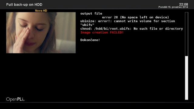

15 dec 2014 22:13 #12622 od bolek
Odpoveď od bolek na tému Xtrend 7500
prikladam screen chyby. System jinak hdd normalne detekuje a zobrazuje, kdyz zadam backup na USB a neni pripojeno, tak nahlasi, ze nenalezl zadne USB zarizeni...

Hlásí, že nemá na zařízení dost místa. Ale předpokládám, že místa na HDD máte dost.
Nevím, vypadá to možná na nějakou chybu v OpenPli nebo pluginu, že si chybně vypočítává místo. A
nebo místo na HDD se to snaží nacpat někam do paměti přijímače, kde místo opravdu není. Těžko říct.

vcera vecer jsem mel chvilku cas, tak jsem zase podnikl nejake pokusy s HDD. Vypada to, ze je nejaka chybka v mem systemu ve vztahu k HDD.
Pokud dam inicializvat HDD v menu "Pevny disk", tak se zinicializuje, jde na nej nahravat, ale jakmile dam ze stejneho menu provest kontrolu disku, tak ta zahlasi chybu a musim disk znovu zinicializovat.
Pokud pouziju menu "Device manager" (doufam, ze si ty nazvy pamatuju dobre, pisu z pameti v praci), tak mam moznost zvolit i typ souboroveho formatu. Pokud zvolim Ext4, pokus o formatovani skonci chybou. Kdyz zvolim Ext3, tak formatovani probehne, na disk jde nahravat, ale kdyz ze stejneho menu zvolim "overit", tak kontrola disku skonci chybou. Kdyz zvolim format NTFS, tak jak formatovani, tak kontrola disku probehne uspesne :-) .
Protoze jinak disk pracuje normalne a z o par prispevku drive pridaneho error screenu je videt, ze Backupsuite chce zalohu cpat na hdd/bi , ale interni disk je namountovany jako media/sda1, tak se spise klonim k tomu, ze je v mem systemu nejak nabourany "ekosystem" disku. Takze bud chyba v teto OpenPli enigme, nebo spise jen v mem prijimaci.
