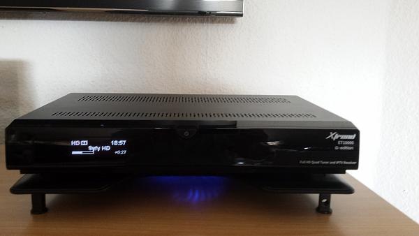

A jedna vychytávka pro snížen teploty ET10000 ;)
Upravená podložka pro notebook s regulovatelnými otáčkami ventilátory pro STB.
Hlasitost údajně velmi nízká, snížení teploty výrazné.
Príloha 20140731_185529.jpg nebola nájdená
Príloha 20140731_185740.jpg nebola nájdená
