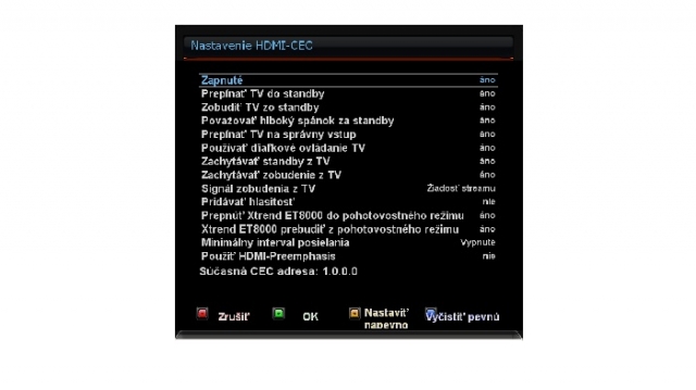

MacikTO napísal: ...aj to nastavenie hdmi -cec sa mi podarilo nastavit a uz mi box vypina spolu s telkou prikazom pohotovostny stav od sat.prijimaca...
Zdravím, mohl byste prosím napsat, jak máte nastavené CEC, aby se vypínala televize spolu s boxem? Zapínání mi funguje, ale vypínat musím každé zvlášť.

08 feb 2016 17:26 - 08 feb 2016 17:28 #17454 od MacikTO
Odpoveď od MacikTO na tému XTrend ET8000/ET10000 Diskusia
Príloha 1_0_19_7729_2C1_600_E080000_0_0_0.jpg nebola nájdená
skus takto....
