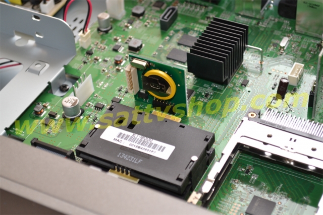

Na ET8000 po zapnutí svieti len LAN oranžová, ostatné všetko mŕtve.
Napätia sú všetky OK. Predpokladám že procesor je KO.
Dá sa zohnať nová základová doska?
Budem povďačný za každú radu.
Dík
Dík

A nemůže být problém v té baterce která je na základové desce?Bych ji preventivně vyměnil.Citace z fora parabola.cz : "Dále nevím co si mám myslet o tom kurvítku - baterce. Uvidíme kdy se milý ET8000 kvůli ní rozhodne umřít."

Batéria má 3.2V, tá je OK.

Ak to nie je ani zdroj, ani secureboard, tak ostáva procák, čiže jedine vymeniť dosku. Skús napísať do ellano

Nezkoušels náhodou vyletovat knoflíkovou baterii na plošné desce??? Jestli ano, tak sis odvařil securityboard. Zkus openatv6,4.
