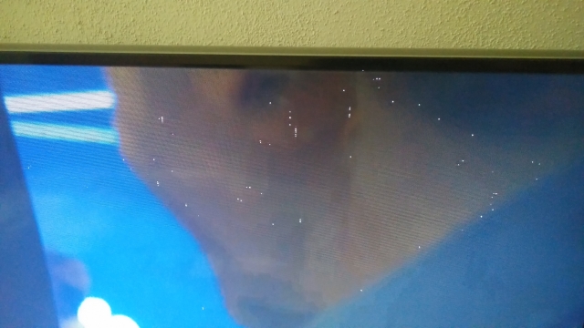

Zacali s mi v obraze objavovat biele pixely. Deje sa to nahodne. No ked sa objavia tak pomoze iba uplne odpojdenie boxu od elektriky a znovuzapojenie. Iba restart nepomaha. Roky box fungovl bez problemov, nic sa v zapojeni nemenilo. Zeby to bol nejaky hw problem s napajanim? Stretol sa uz niekto s niecim podobnym?
Pre predstavu prikladam foto obrazovky.

odpoviem si sam.... Chyba bola v HDMI kabli. Po vymene vsetko ok. Takze kupa noveho boxu sa nekona :(
