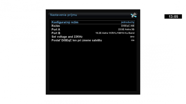

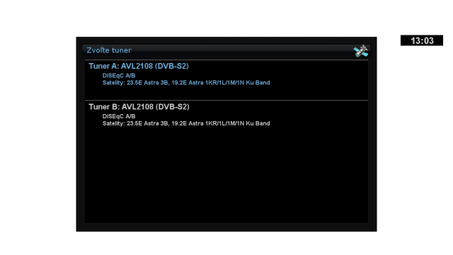

Co se týče bodu 1, tak zkontrolujte, jak máte nastavené tunery. Předpokládám, že máte do obou připojený samostatný kabel a nejsou mezi sebou propojené.
Zkontrolujte, zda máte správně nastavený tuner B. Případně ho zkuste nastavit shodně jako tuner A.

Bod 1-používam monoblok Twin LNB, samostatný koaxiál ku tunerom a nastavené ich mám viď prílohu a samozrejme obidva tunery rovnako.
Len mi nejde do hlavy že jeden deň mi to ide bez problémov a druhý deň to neprestajne blbne. Myslíš si že keby som mal predsa len niečo zle nastavené na tuneroch a pod. a že by to mohlo takto blbnúť? Nevieš mi poradiť čo by som mal ešte skontrolovať?
Bod 2 vo feede som ten cccam 2.3.0 nenašiel. Najnovší tam mám cccam 2.2.1-r0.0 alebo oscam (svn11213-0.2) alebo scam 3.60. Nevieš mi dať link kde by sa dal stiahnúť?
Zatiaľ Dík.

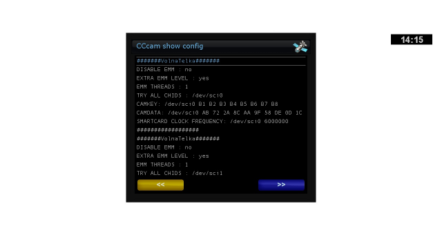

tak som to skúsil cez menu som zmenil na cccam na vypísalo i hlášku: no parse cannot emu
a stanice ostali zakódované. vošiel som do cccam PPanel a následne do ccam show config a mám tam viď prílohu:
píše sa tam niečo o volnej telke. Asi to nie je pre skylink??
iný softcam už tam nemám.
nemáš ďalší typ??
dík

Chybí obrázek, ale tohle se mě nikdy nestalo. Máš ICE kartu nebo je to Irdeto?
Cccam čisté Irdeto neumí.
Tady jsou instalačky pluginů Cccam a Oscam. Zkus případně ty pokud máš tedy ICE:
digitalne.ellano.sk/forum/x-trend2/4671-cccam-2-3-0
