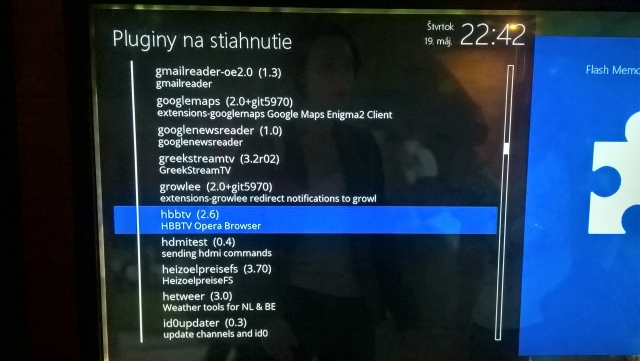

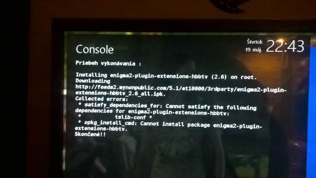

Dobrý den. Podrilo sa mi najst plugin HBBTV Opera Browser, nainštalovať a prehliadači pluginov sa neobjavil. Je to ten plugin,čo ste mi radili?
Príloha WP_20160519_22_42_29_Pro_LI.jpg nebola nájdená
Príloha WP_20160519_22_43_05_Pro_LI.jpg nebola nájdená

Odpoveď od ZdenekMi na tému internetový prehliadač
Nepodařil se nainstalovat.
Tak pak ještě zkuste plugin newxtrend-hbbtv. Je v části systemplugins. Ten je určený pro přijímače ET4x00, ET8000, ET10000, ET7x00, and ET8500.

Odpoveď od Bielik07 na tému internetový prehliadač
Tak, už sa objavil OpenOpera HBBTV v pluginoch. je to ok
