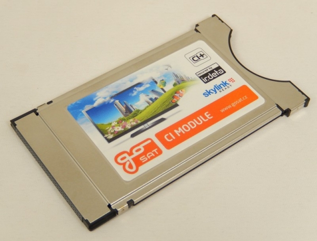

Dobry den chcel by som vas poprosit mam tento modul v satelitnom prijimaci VU+SOLO 4K a chcem nahravat viac programov a nahra mi iba jeden viac nejde asi bude v tom chyba alebo aky by ste mi poradeli a by som si ho u vas zakupil vsetko mam nastavene aj aktualizovane od vasho serveru a neviem si rady vsetko mi ide len to nahravanie nejde iba jeden program nahra a nic viac aj PIP ide jeden a ked prepnem je cierny obraz dakujem za radu.

Pokiaľ používaš kartu v module, tak funguje nahrávanie iba jednej stanice. Ten Gosat modul by mal vedieť nahrávať aj dve naraz, ale vždy musia byť obe stanice z jedného transpondéru.
Kúp si na bazoši staršiu kartu Skylink, tú daj do čítačky a môžeš nahrávať aj 20 staníc súčasne.

Asus1974, prečítaj si tento článok
www.parabola.cz/clanky/6241/nahravani-a-...prijimacich-vu-plus/
. Na image VTI môžeš nahrávať viac programov naraz, len ich musíš nahrávať v nedekodovanom stave.

Ďakujem ide to super.
