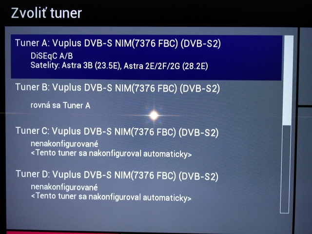

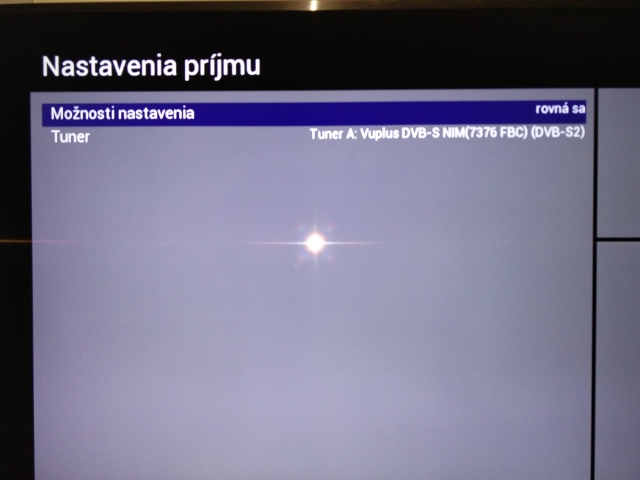

Dobry den.Vedel by mi niekto poradit kde robim chybu? Chcem spravit steam do PC ale idu iba programy na tej istej polarizacii ako je spusteny program na TV to iste je aj pri nahravani alebo obraz v obraze.Tuner B mam nastaveny rovna sa tuner A.Signal beriem cez oscam zo servru kde mam povolene viac tunerovy prijimac a dva prijimace.K vu+ mam vedene dva kable od paraboly cez diseq prepinac.Vopred dakujem za nejake rady a este mam image VTI 11.0.1

Dejte se obrázek, jak máte nastavené tunery.

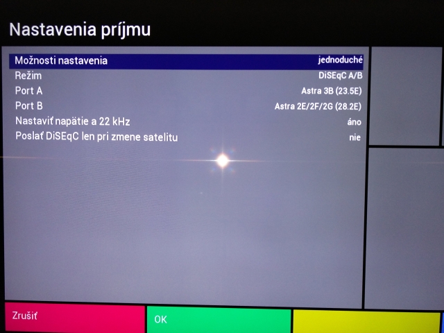

Skusal som aj ine mozne nastavenia
  • ZdenekMi-ov Avatar
24 feb 2017 19:39 - 24 feb 2017 19:49 #20550 od ZdenekMi
Odpoveď od ZdenekMi na tému Problem pri streamovani a nahravani
To nastavení by podle mne mělo být správně.
Chyba by mohla být v kombinaci LNB, DiSEqC přepínače nebo v jejich zapojení. Už jste měl s nimi připojený více-tunerový přijímač? Co máte za LNB a multipřepínač?

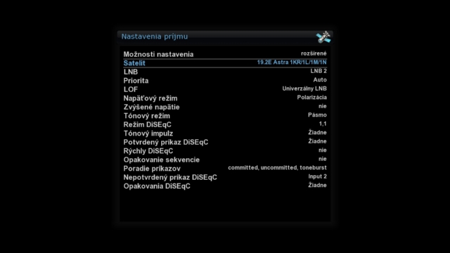

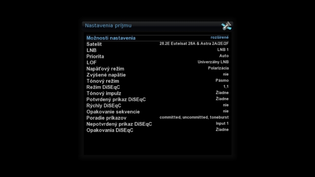

tiež som sa s tým dosť vyhral a natrápil, nakoniec s pomocou Ivana P. z Ellana a príspevkov na ďalších fórach som našiel dobré riešenie:
moja zostava:
- SOLO 4K, VTI 11.0.0, HD Glass 16,
- parabola Maximum E85,
- 8x Twin univerzálny LNB,
- 2x prepínač DiSEqQ 8/1,
- 2 káble do tunerov A a B z tých prepínačov,
jednalo sa mi o prepínanie tých 8 satelitov a súčasné prijímanie viacerých programov (PiP, streamovanie do PC, mobilu),
nastavil som režim "Rozšírený" na obidvoch tuneroch,
obidva tunery A aj B som nastavil presne rovnako, teda nadefinoval som všetky satelity manuálne, tak tuner A, ako aj tuner B
(pri nastavení tunera B ako "rovná sa tuner A" mi to NEFUNGOVALO !!)
vzor zapojenia uvádzam v nasledujúcich obrázkoch, mne to ide krásne - PiP, streamovanie do PC...,
funguje kombinácia programov kódovaný-kódovaný, kódovaný-nekódovaný, nekódovaný-kódovaný, nekódovaný-nekódovaný ...,
a to samozrejme aj z rôznych satelitov,
vyskúšaj a daj vedieť, som zvedavý na tvoju skúsenosť,
s pozdravom V.

@Milan. Ale zkus to nastavit u obou stejně jak píše Vlado (neodkazovat se u B na A). Za pokus to stojí. Může být třeba nějaký chyba v image a při tom "Rovná se tuner A" to třeba nefunguje úplně dobře.
Zkus to.

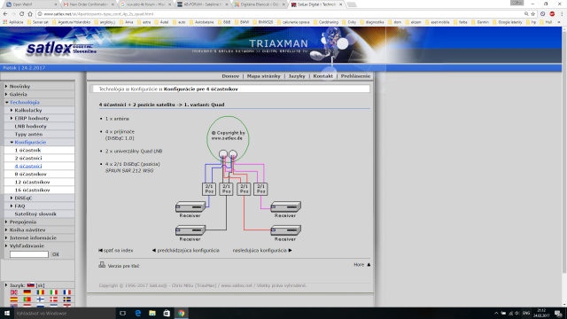

Takže jestli to dobře chápu, tak máš 2x quad LNB. Ty máš zapojené přes čtyři Technomate TM-4S 4/1 switche. A z nich vedeš 2 vývody do Vu+ a zbylé 2 do dvou televizí.
Zkontroluj, že to máš správně zapojené:
Výstup z jednoho LNB vždy do vstupu LNB1 switche.
Výstup z druhého LNB vždy do vstupu LNB2 switche.
Vstupy switche LNB3 a LNB4 budou neobsazené.
A výstup ze switche ven.
Zkus případně v konfiguraci VU+ zvolit nastavení pro 4 vstupy (A/B/C/D) a nastavit vstup A a B.
Také zkus také přehodit pozice satelitů na portech obráceně.
Pokud nic nezabere, tak zkus odpojit kabel od jednoho tuneru a ověřit, jestli půjde signál. A to samé s tím druhým. Ať zjistíš, jestli jede jen jeden tuner nebo oba dva.
Pokud na nic nepřijdeš, tak napiš dotaz k tomu článku o nastavení a IvanP by ti poradil. Já na tohle kolem LNB a switchů moc expert nejsem. To to poradí spíš IvanP.
